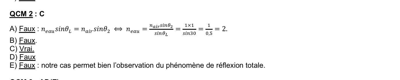

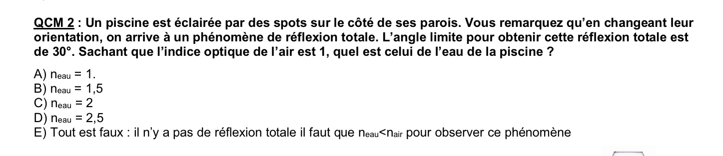

Messagepar alainlalcalin » 17 Sep 2020, 22:23
]Heyyy je ne comprends pas pourquoi teta eau est remplacé par teta L dans ce QCM 😅😅

Re: DM 2018/2019 optique géo et ondulatoire
Messagepar luluberlu » 18 Sep 2020, 10:09
coucou !
Il y a déjà eu une question similaire sur ce QCM à laquelle j'ai répondu en détail, je te mets le lien ici :
https://www.carabinsnicois.fr/phpbb/vie ... 1&t=147359
Dis moi si ça te convient, sinon je peux te réexpliquer :cute:
Messagepar alainlalcalin » 18 Sep 2020, 13:15
J’y ai jetté un œil et je comprends que l’angle limite est un cas particulier de l’angle incident mais je ne comprends pas comment on fait ici à savoir que les deux sont égaux 😅
alainlalcalin
Messages: 404
Inscription: 28 Aoû 2020, 09:24
Messagepar luluberlu » 18 Sep 2020, 22:00
En fait ce qui t'indique que tu dois prendre un angle incident égal à l'angle limite c'est que tu n'as pas assez de données pour faire autrement. Dans ce QCM, les seules valeurs qu'on te donne sont l'indice optique du 2eme milieu et l'angle limite. Ici tu dois considérer le cas où l'angle incident est en fait égal à l'angle limite, c'est à dire le cas où il y a une réflexion totale. Si tu ne fais pas ça, tu n'auras pas assez de valeurs pour pouvoir résoudre le QCM.
Si on vous avait donné une valeur d'angle incident quelconque (pas nécessairement égal à l'angle limite) et la valeur d'angle réfracté qui correspondait, alors vous auriez pu faire le QCM sans utiliser l'angle limite.
Est-ce que tu as mieux compris ?
Messagepar alainlalcalin » 19 Sep 2020, 08:55
Yess c’est bon j’ai compris, mais ducoup comment je fais à savoir que je dois raisonner comme ça et ne pas mettre E parce qu,on ne peut pas répondre ?
