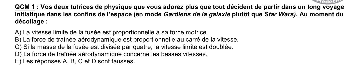

Heyyy j’ai du mal à comprendre pourquoi dans ce QCM on ne prend pas en compte la force de pesanteur 😅

QCM 1 DM physique générale 2018/2019
Désolé pour le post précédent, j’ai envoyé le message sans faire exprès 😅
Je vous mets le QCM

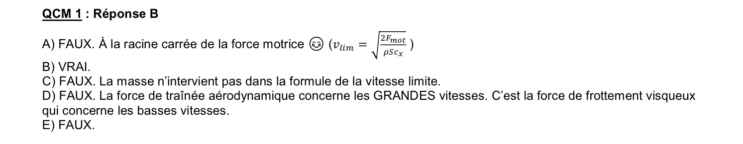

Messagepar BlanBlan » 18 Sep 2020, 14:48
Salut ! :)
Alors oui il y a bien une errata: dans le cas d'une fusée si on suppose que la masse est constante alors on a la vitesse limité dépendante de la force de pesanteur, elles avaient signalé l'errata dans ce post : ici
Par contre le bilan de réponse n'est pas modifié :
:arrow: la correction de l'item est fausse car dans ce cas on prend bien en compte la masse mais si on divise notre masse par 4 on aura pas la vitesse limite multipliée par 2
J'espère que c'est bon :wink2:
