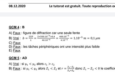

Messagepar lauu23 » 08 Déc 2020, 22:25
Je comprends pas comment dans ce calcul vous passez au dénominateur de 40.10^-6 à 4.10^-2 sans rien changer au numérateur ?
Perso j’obtiens b = 4.10^-7 / 4.10^-5 = 1.10^-2 m
Merci d’avance :)

Messagepar luluberlu » 08 Déc 2020, 23:28
Salut ! :cute:
J'ai déjà répondu à cette même question, je te mets le lien pour que tu puisses aller voir :wink2:
https://www.carabinsnicois.fr/phpbb/vie ... 42#p681242
Est-ce que c'est ok pour toi du coup ? :dance:

Messagepar lauu23 » 08 Déc 2020, 23:42
Oups désolée :dont-know: mercii
