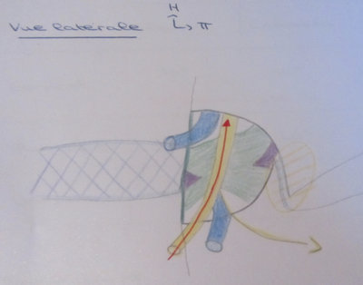

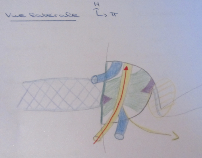

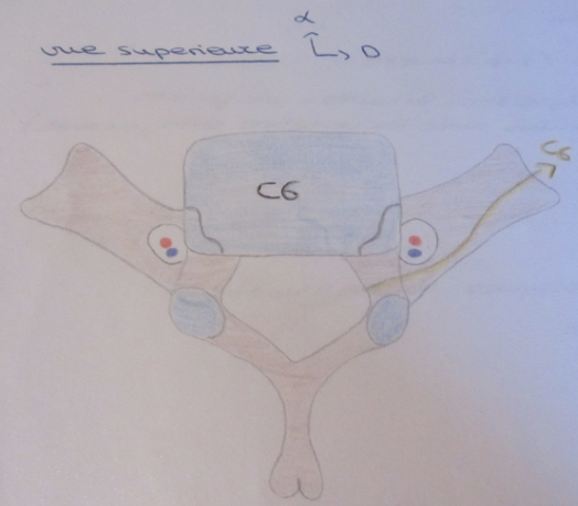

Merci beaucoup pour tes fiches musky, je voulais te demander (je trouvais dommage de faire un post juste pour ça, donc je mets ça là ) si tu n'avais pas dans tes fichiers une image ou un schema du trajet du nerfs spinal qui sort par le foramen intervertébral et chemine sur la gouttière des cervicales, pour pouvoir bien imprimer le truc dans ma tête .. Je cherche partout sur internet et je trouve rien de convaincant, qui corresponde exactement à ça, souvent les images sont des coupes sagittales sans le nerf , etc..
Merci d'avance !

Messagepar musky » 26 Avr 2012, 18:52
Voilà en vue supérieure, il sort du foramen vertébral, passe en arrière du foramen transversaire et s'en va dans la gouttière transversaire.
Et là tu le vois sortir du foramen intervertébral et se diviser en 2 rameaux, antérieur volumineux et postérieur grêle (dans la majorité des cas, pour C1 et C2 c'est le postérieur le plus volumineux).
:arrow: viewtopic.php?f=233&t=21245 (si ça peut t'aider)
C'est mieux ? :)
