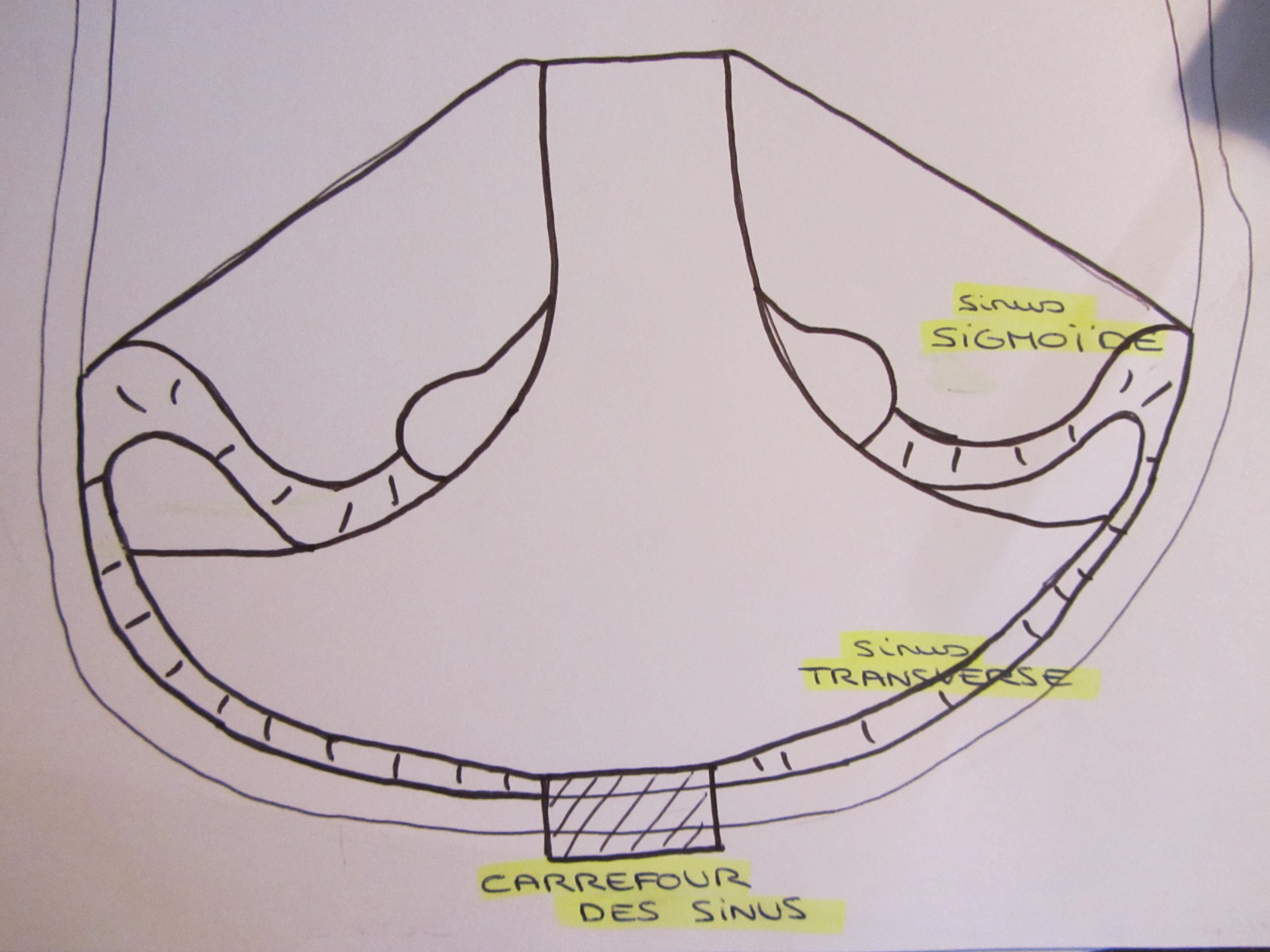

Question 3 : Il ne faut pas que tu cherches à situer tous les sinus "au même étage".
Sur la vue endocranienne, tu ne vois que les sinus transverses et sigmoïdes.

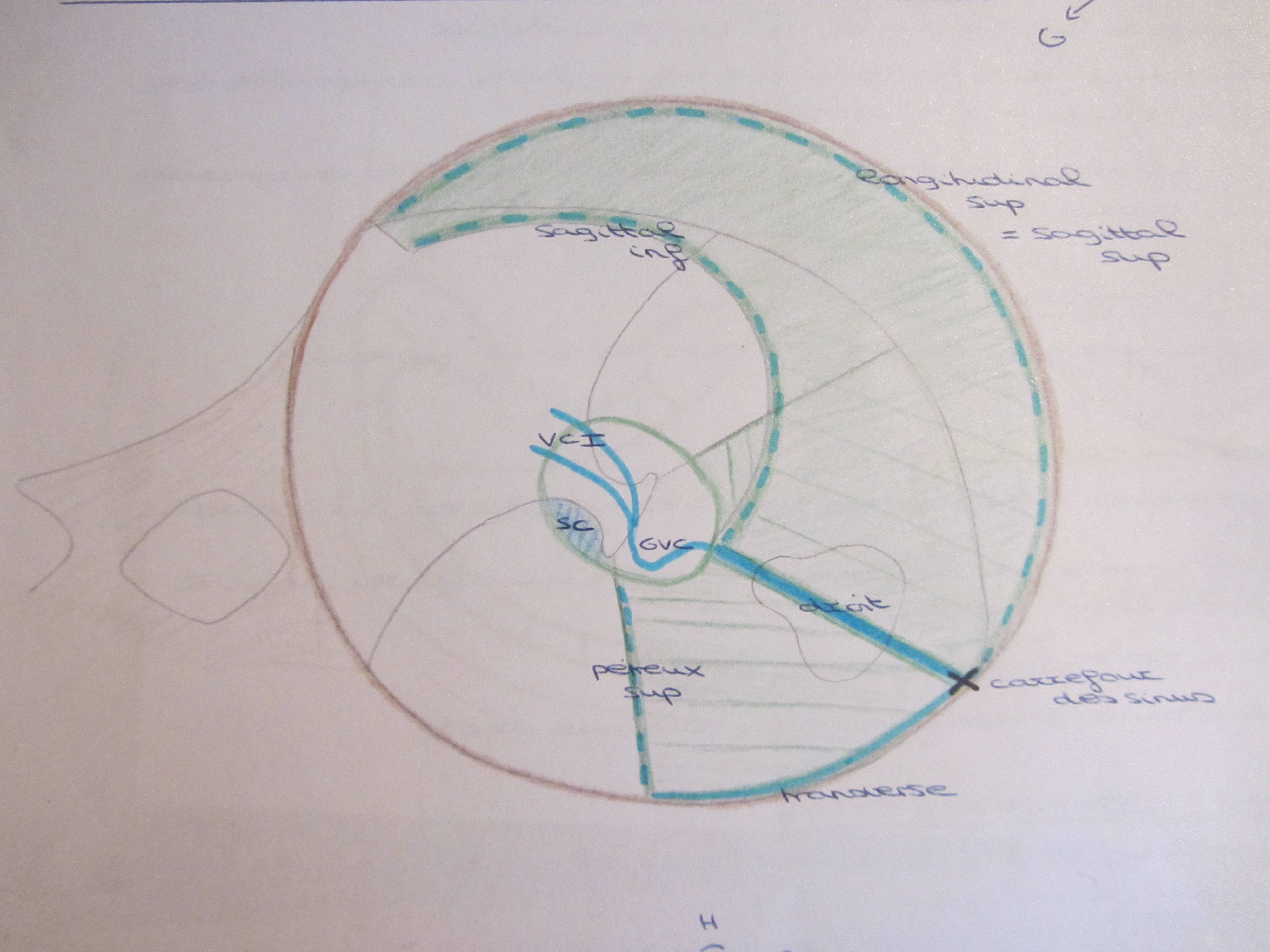

Pour voir les autres sinus, il faut une vue de 3/4.
- Le sinus longitudinal supérieur est sagittal, il circule dans un dédoublement de dure mère au niveau de la grande circonférence de la faux du cerveau. Il descend et rejoint dans le carrefour des sinus.
- Le sinus longitudinal inférieur est aussi sagittal et circule au niveau de la petite circonférence de la faux du cerveau. Il rejoint le sinus droit. Le sinus droit part vers l'arrière et rejoint le carrefour des sinus.
A partir du carrefour des sinus partent les sinus transverses qui se prolongent par les sinus sigmoïdes (qui sont sinueux).
Pour résumer !
Sinus sagittal supérieur + sinus droit => carrefour des sinus => sinus transverse => sinus sigmoïde => foramen jugulaire
Tout est ok ?

Encore merci, c'est super sympa d'avoir pris le temps de faire des schémas et l'explication j'ai (enfin!) compris où se situe chaque sinus ! (ça a été long, trèèèès looong :lol: )
Merci a vous trois pour vos explications et schémas c'est super ;)
