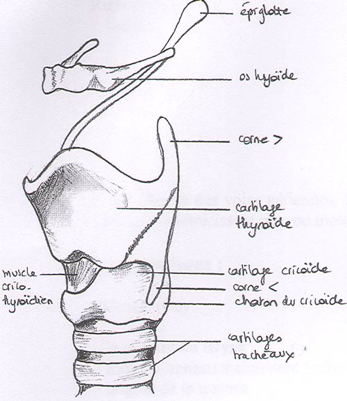

salut, alors dans la ronéo du larynx, il 'y a un petit truc qui me gène , c'est l'articulation entre le cartilage cricoïde et celui de la thyroide, parce que dans la ronéo il ' y'à écrit "le cartilage thyroïde est réuni à l'anneau du C.cricoïde par la mb thyro-cricoidienne et s'articule avec lui dans sa partie postérieure" et je voulais savoir si par sa partie postérieure on entend le chaton du cricoide ou bien l'anneau???? j'ai regarder sur un netter et il semble que ce soit le chaton..... une petite précision serait la bienvenue :D, juste pr être sûre lol! merciii

les cornes inférieures du cartilage thyroïde s'articulent bien avec le chaton du cricoïde. Bonne soirée. :)

Sur le schéma 8 il y a un ligament / une membrane entre le chaton du cricoide et les cartilages aryténoidiens ( que j'avais pris en cours aussi ) , mais sans légende !
Or il n'y a pas de structure entre les deux sur la vue latérale ..
Alors peut être qu'en fait ça représente le début des ligaments arythyroidiens , mais ils seraient pas visibles en vue postérieur ..
Bref , si quelqu'un sait ce que c'est ce serait coool !
EDIT : je viens de capter dans le texte tout en bas de la première page , c'est une articulation !
J'avais pas vu désolé !

C'est tout juste ! :D Le chaton du cricoïde (= lame du cartilage cricoïde) présente une facette thyroïdienne à mi-hauteur du bord externe pour la corne inférieure du cartilage thyroïde.
