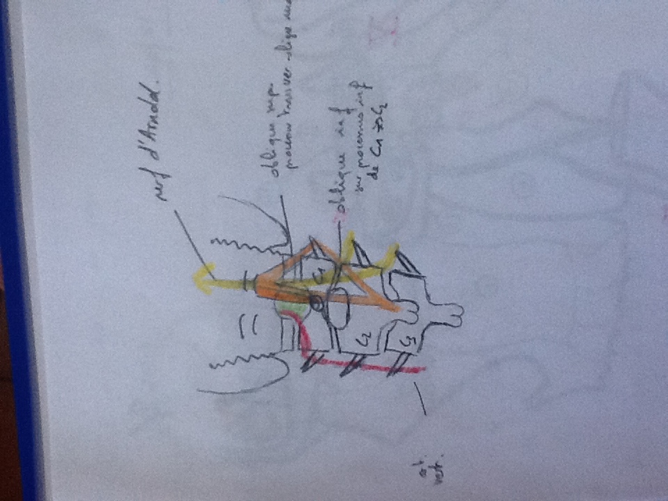

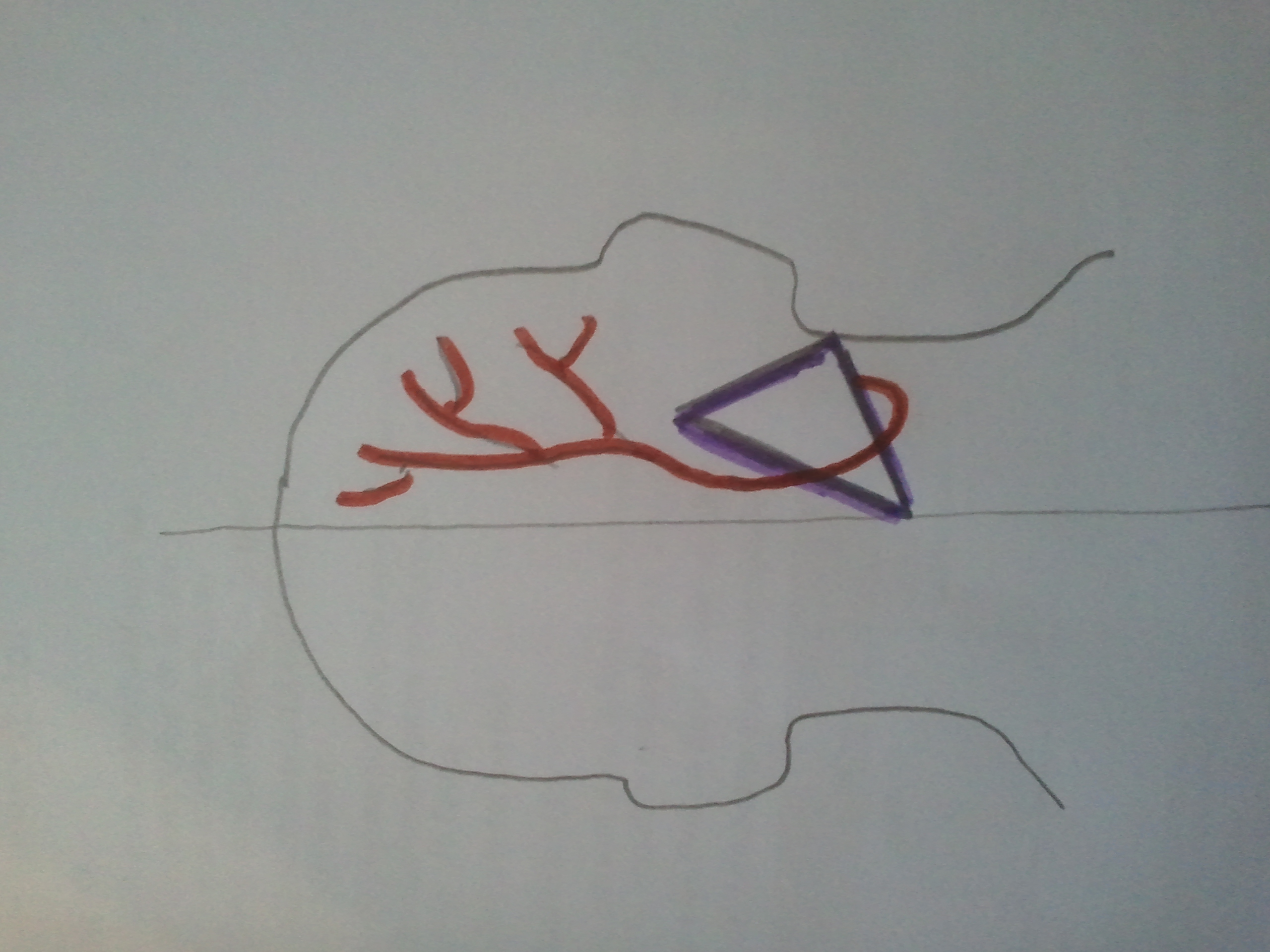

Moi j'ai un problème avec " Le triangle de Tillaux est une notion d'anatomie chirurgicale. C'est le triangle de ligature de l'artère vertébrale. On peut considérer que les rameaux postérieurs de C2 et C3 passent "en regard" du triangle de Tillaux. "dans" ou "à coté" ne conviennent pas…"
Pck dans un QCM du concours de l'an dernier il est compte juste
" le rameau postérieur du 2eme nerf cervical passe dessous le muscle oblique inférieur de la tête puis ensuite a un trajet ascendant "
Je comprends par cette phrase qu'il passe dans le triangle de tillaux et la il devrait être compte faux alors...
Merci :)
anais.lem
Messages: 207
Inscription: 19 Sep 2011, 12:57
Re: RÉPONSES DES PROFESSEURS !!!!!
Messagepar Caesar » 10 Mai 2012, 10:45
Ben non car on te dit au il passe sous le muscle oblique inf donc la t es en dehors du triangle (en desous exactement) puis qu il remonte avec un trajet ascendant donc en fait ton rameaux passe en arriere ( donc en avant sur une vue post hein ^^) du triangle et donc en regard. CQFD :lol:
Si t as pas compris n hesite pas a redemander.

Messagepar anais.lem » 10 Mai 2012, 11:45
Donc il fait en dessous du triangle de tillaux ( en dessous = en regard en gros ) puis après il ressort pour innerve " en casque " si j'ai bien compris ?
anais.lem
Messages: 207
Messagepar Caesar » 10 Mai 2012, 12:03
Voila un schema a la rash en vue posterieur de comment je vois le truc si on peut avoir une confirmation de Musky c est au top :-)
Violet: triangle de Tillaux
Rouge: nerf grand occipital
« Errare humanum est, perseverare diabolicum »
Veni, vidi, vici
"Aut Caesar, aut nihil"
« Dentiste. Prestidigitateur qui tout en mettant du métal dans votre bouche subtilise des pièces dans votre poche»
Clique pas !
Messagepar anais.lem » 10 Mai 2012, 13:06
ha ouais..toi il passe dessus du triangle de tillaux
moi jai ce truc
anais.lem
Messages: 207
Messagepar Caesar » 10 Mai 2012, 13:17
Sur ton schema on voit pas tres bien par ou il passe (dessus/dessous) car jaune sur orange c est pas top mais je crois que sur la roneo c etait bien dessine.
Messagepar anais.lem » 10 Mai 2012, 13:22
Ben en fait on dirait que le truc par de dessous ( puisquon le voit dans le triangle "a linterieur" ) puis passe dessus après comme sur ton schéma
Messagepar Caesar » 10 Mai 2012, 13:30
En fait, pour faire simple, il debute sous le triangle (position plus basse selon l axe vertical (mon schema est peut etre un peu faux concernant l origine qui doit etre a peine plus basse je pense)) puis il a un trajet ascendant et passe en arriere de ce p***** de triangle ^^ donc en avant sur le schema car c est une vue post, mais il ne coupe pas le triangle dans le sens ou il ne le traverse pas.
Ainsi on peut pas dire qu il est en "dans" le triangle mais bien "en regard" du triangle.
Good ? :D
Messagepar anais.lem » 10 Mai 2012, 13:39
Ok c'est bon j'ai compris
Merciii bcp :)
