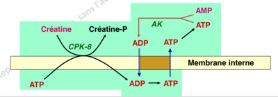

Concernant les qcm du prof en fin de cours sur le cours de bioenerg,
Dans le premier QCM, item C on nous dit
"L'adenylate kinase et la creatine phosphokinase font partie de la voie anaérobie-alactique"
Item compté VRAI
cependant je ne comprends pas trop, dans le cours il est dit que seul l'AK est anaérobie-alactique, et il me semble que pour la CPK il y a l'isomère CPK-8 qui est dans la mitochondrie donc elle n'est pas en anaérobie ?
Je suis perdue lol
Mercii d'avance <3 <3

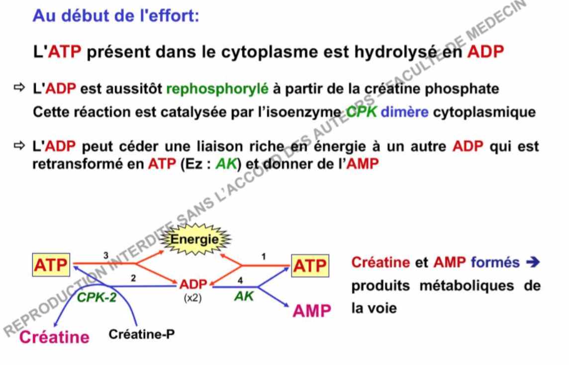

Messagepar Marianémie » 13 Déc 2020, 17:33
Hop voila un screen du diapo du professeur : en gos dans la voie on utilise la CPK2 et l'AK car on va utiliser notre pool d'ATP a notre disposition donc pendant la phase d'effort
En revanche lors de la phase de récupération on utilise la CPK8 et l'AK!
Voila j'espère que c'est good :) <3
