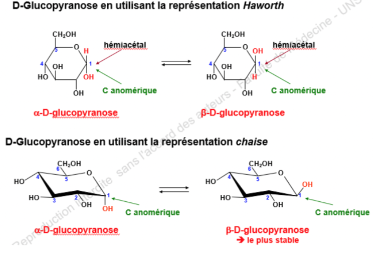

J'ai un peu de mal avec la notion de liaison alpha et béta, et la notion de Carbone anomérique dans la partie sur les diholosides...
Pour les liaisons a et b, je sais grâce aux schémas de la ronéo p.7, que le lactose a une liaison b et que le maltose a une liaison a. Je suppose aussi que la liaison osidique est soit une liaison a, soit une liaison b. Mais dans le cas ou il y a une liaison entre 2 oses, comment est-ce qu'on sait si elle est alpha ou béta ?
Après, pour ce qu'est un Carbone anomérique, est-ce que c'est juste un carbone qui est devenu asymétrique suite à la cyclisation d'un monosaccharide ou c'est plus complexe ?

Alors deja la definition un anomere c'est : Lorsque le groupement -OH porté par C1( carbone anomérique) est dirigé vers le bas ( il faut comparer avec C4), on obtient de l’alpha-D-glucopyranose. Si le groupement-OH porté par C1 est dirigé vers le haut (à l'opposé de celui de C4), on obtient du bêta-D-glucopyranose.
Les anomeres ici ne vont se différencier que par la configuration du carbone anomerique ( carbone portant le OH qui sera dirigé vers le haut ou le bas ) ->
ATTENTION : les anomeres Alpha et beta sont pas des liaisons mais une configuration comme expliqué plus haut !
Ensuite pour savoir si la liaison est dite " alpha 1->4" ou "beta 1->4" etc il faut que tu regardes le nom ou la molecule :
Ex : un β-D-galactopyranosyl faisant une liaison avec un α-D-glucopyranose alors la liaison sera de type beta ( on prend l' anomere du premiere ose. )
