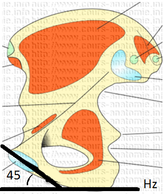

Messagepar yon » 17 Mai 2012, 13:28
Ronéo 5 p10 :
"On note une inclinaison du plan de la symphyse pubienne, selon un angle de 45° avec l'horizontal ouvert en avant"
:arrow: je dirais ouvert en arrière
en avant ce serait plutôt de 135° ^^

Messagepar JesusisDrug » 17 Mai 2012, 15:41
Quand même, ton propre schéma... lol

Messagepar yon » 17 Mai 2012, 16:52
Idiot que suis! :evil: J'ai placé l'horizontal en haut de la symphyse! :oops:
Merci! :wink:

Messagepar JesusisDrug » 17 Mai 2012, 17:46
Je m'en doute, pourquoi faire simple quand on peut faire compliqué! :p En général on essaye de prendre des angles à valeur aiguë, c'est plus simple à retenir ! ^^
