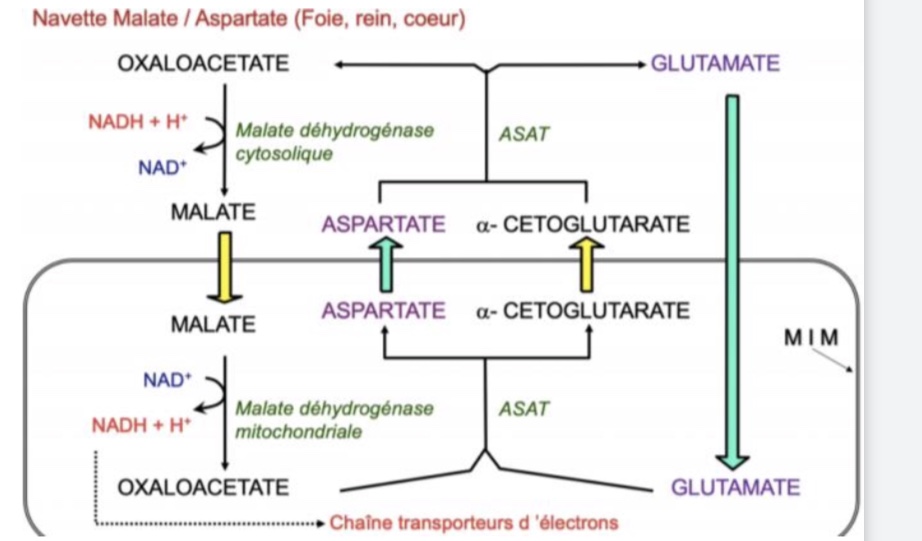

Bonjour,
Alors j'ai un problème au niveau du cours sur l'uréogénèse : dans un premier temps, il est dit que le glutamate va pouvoir rentrer dans la mitochondrie grâce à l'échangeur glutamate-aspartate. Cependant, si vous regardez le schéma en haut de la page 13 de la ronéo sur le catabolisme des AA (schéma de la prof à vrai dire), on voit que c'est un alpha-cétoglutarate qui sort dans le cytoplasme en échange d'un glutamate (et pas un aspartate). Du coup, sur quelle version doit-on rester pour l'examen : aspartate/glutamate ou alpha-cétoglutarate/glutamate ?
Merci
Ampz80
Messages: 100
Inscription: 11 Sep 2020, 09:25
Re: Glutamate/Aspartate
Messagepar Pedrassou » 14 Déc 2020, 10:24

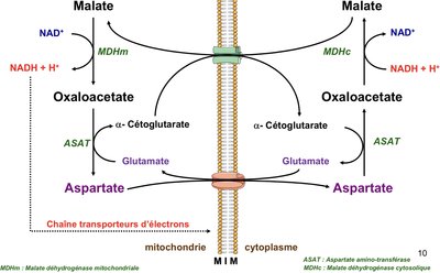

Dans la ronéo page 9, tu as un schéma de cette navette qui montre effectivement que le Glutamate rentre dans la mitochondrie en échange d'un Aspartate (flèches en bleu turquoise), et que le Malate rentre en échange d'un alpha-céto-glutarate (flèches en jaune). Dans la diapo du cour CRM/PO, on a un autre schéma de cette navette, qui confirme cela.
Donc dans la navette malate/Aspartate, on retrouve deux antiports :
- Glutamate/Aspartate
- Malate/alpha-céto-glutarate
Schéma Catabolisme des acides aminés :
Schéma CRM/PO :
Voilà, c'est ok pour toi ? :coeur:
