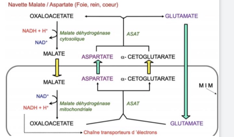

Messagepar marie.lancon » 11 Déc 2020, 10:26
Bonjour je ne comprends pas pourquoi on dit que le glutamate rentre dans la mitochondrie puis que par transamination le glutamate et l’oxaloacétate sont régénérés côté cytoplasmique. Dans aucun schéma je ne vois la sortie du glutamate et de l’oxaloacétate donc ils sortent comment fin par quel mécanisme? Et pourquoi ils ressortent?
Merci d’avance

Alors tu as un petit peu trop vite résumé ce qu'il se passe ... Je t'explique :
Pour mieux comprendre, appuie toi sur le schéma de la navette Malate/Aspartate que tu trouves en haut de la page 9 de la ronéo sur le Catabolisme des Acides Aminés.
Le Glutamate rentre dans la mitochondrie en échange d'un aspartate, qui sort dans le cytoplasme. Une fois dans la mitochondrie, le Glutamate peut faire 2 choses :
- une partie du glutamate est désaminé grâce à la GDH pour donner alpha-céto-glutarate + NH3
- une autre partie est transaminée avec de l'OAA grâce à l'ASAT (on se concentre sur cette partie là)
Grâce à l'ASAT, le Glutamate donne son NH3 à l'OAA ; on obtient donc de l'alpha-céto-glutarate et de l'Aspartate. Ces deux molécules vont pouvoir sortir dans le cytoplasme via leurs échangeurs respectifs :
- l'asparate sort alors qu'un glutamate rentre
- l'alpha-céto-glutarate sort alors qu'un malate rentre
Une fois que l'alpha-céto-glutarate et l'aspartate sont dans le cytoplasme, on a une nouvelle réaction de transamination : grâca à l'ASAT, l'aspartate donne son NH3 à l'alpha-céto-glutarate et on obtient de l'OAA et du Glutamate.
Ainsi, on a effectivement régénéré le glutamate et l'OAA côté cytosolique.
Ensuite, ça recommence en boucle !
Je te met le schéma en question juste là au cas où :
Voilà, c'est ok pour toi ? :coeur:

Messagepar marie.lancon » 14 Déc 2020, 15:57
super clair merci beaucouuup !
