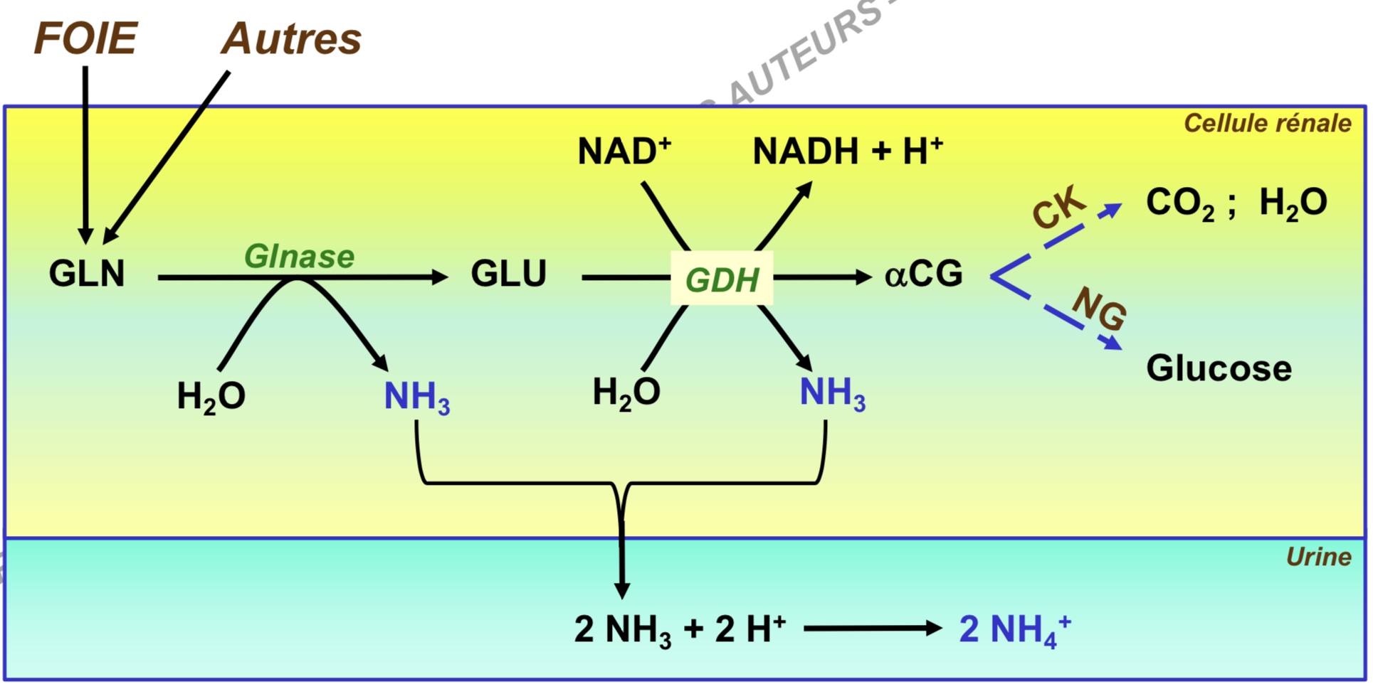

Bonjour,
A propos de la glutamate DH, on nous dit qu’elle est présente que dans le foie mais juste avant on nous dit que la desalination oxidative se fait dans le foie et le rien du coup je comprends pas trop..
Merci !

Alors je sais pas où tu as lu que la GDH ne fonctionne que dans la foie mais c'est FAUX ++ elle fonctionne effectivement aussi dans le rein ! La glutamine arrive dans le rein, est transformée en Glutamate + NH3 grâce à la Glutaminase, puis le glutamate donne de l'alpha-céto-glutarate + 1 NH3 grâce à la GDH. Les deux NH3 seront éliminés dans l'urine, dans laquelle ils vont se couplés à un H+ pour donner du NH4+ !
Je te met le schéma de la prof qui montre bien que la GDH fonctionne dans le rein :
Voilà, dis moi si c'est ok pour toi :coeur:

J’ai vais vu ça dans une correction d’annales, j’ai pas du voir l’errata.. merci de la réponse !! :) :)
