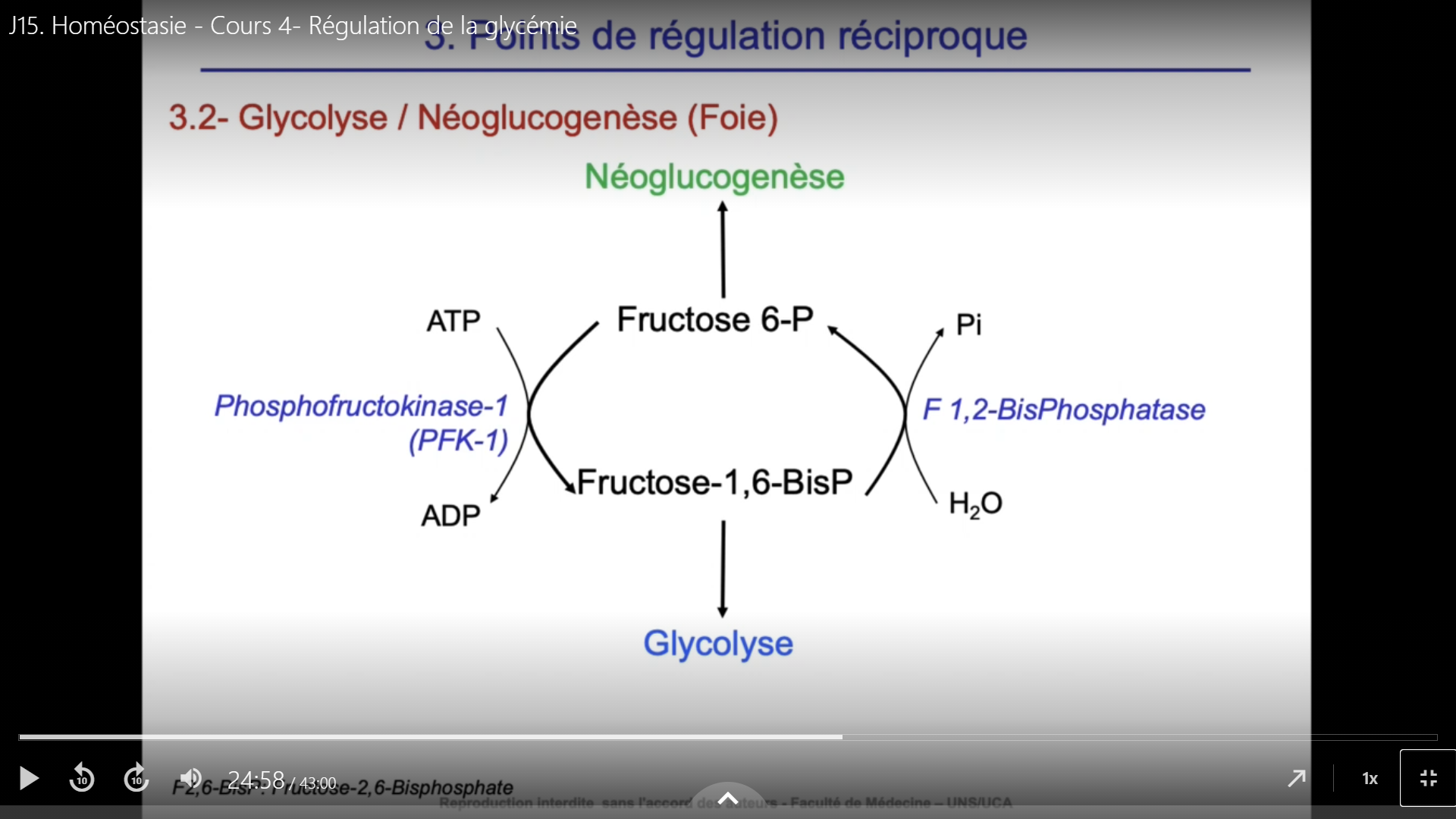

Bonjour, :)
J'ai remarqué que sur cette diapo la prof mentionnait le Fructose 1,2 BisPhosphatase pour passer du fructose 1,6 Bisphosphate au Fructose 6 Phosphate, et non du 1,6 Bisphosphatase (comme expliqué dans le cours de la Néoglucogénèse).
Comme elle le dit également à l'oral, je voulais m'assurer que ce soit bien une errata :curl-lip:
Merci <3

Alors en effet, pour moi il s'agit bien d'une errata, en effet la prof dit bien qu'il s'agit de la fructose 1,6 Bisphosphatase dans ses autres cours et elle le disait également dans ses cours les années précédentes.
De plus ça parait en effet beaucoup plus logique car on va bien faire une réaction de lyse ou cassure sur un fructose 1,6 BisP.
Est ce que c'est bon pour toi ?

D'accord merci, est-ce que vous pourrez quand même lui demander ? Parce que dans la suite de son cours elle reprend le 1,2 bisphosphatase pour faire le récap des actions de l'insuline et glucagon, donc je trouve ça bizarre qu'elle ait fait cette erreur plusieurs fois (effectivement pour moi aussi ça semble plus logique d'avoir la 1,6 et non la 1,2).

Bon, étant donné qu'elle le répète plusieurs fois je vais lui demander pour qu'elle corrige sa diapo mais retiens bien fructose 1,6BisPase.
