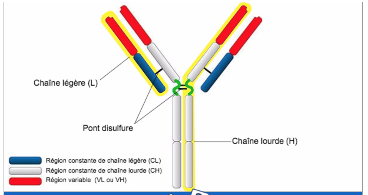

Il y avait un item qui disait que l'immunoglobuline comportait des domaines constants dans la région Cterm. Mais il y en a aussi dans la région N terminal, non ?
Est-ce qu'on fait une différence entre la région Nterm et Cterm des chaines et la région Nterm et Cterm de l'anticorps et donc on aurait :
-Pour l'anticorps : région Nterm : régions variables des chaines légères et lourdes/ région Cterm : chaines lourdes
-Pour les chaines : région Nterm : partie variable + constante des chaines légères + 1er domaine constant chaine lourde / région Cterm : 3 domaines constants chaines lourdes
Est-ce que c'est possible de faire un petit récap avec les domaines variables/constants qu'on peut voir...

Coucou! Alors j'ai trouvé une image qui récapitule bien et qui est assez simple :
Donc au niveau des chaines : en N-Ter région variable + constante des chaines lourdes et légères et en C-Ter c'est le prolongement du domaine constant des chaines lourdes!
Voila j'espère que c'est ok pour toi :) Courage pour l'exam <3

D'accord parce que dans la ronéo (p.10), il y a marqué : " région N terminales : domaines variables des 2 chaines légères et 2 lourdes" et " extrémités Cterm : domaines constants des 2 chaines lourdes"... et on ne parle pas des domaines constants dans la région Nterm

Je pense que c'était un raccourci, mais sur le diapo du prof on a l'équivalent du schéma que je t'ai mis juste au dessus, donc je pense que dans le cours ça a été raccourci en mode : en N-Ter regions variables et C-ter régions constantes. Mais dans le détails des choses c'est comme sur le schéma!
Donc je te conseille fortement de plus te pencher sur le schéma!
