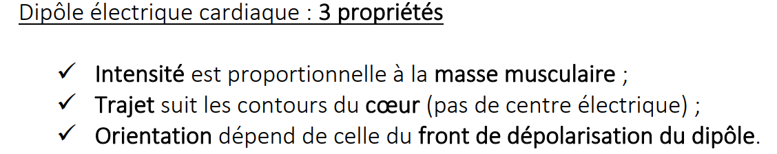

Messagepar Nins » 23 Fév 2021, 22:06
J'avais une question a propos du QCM 18, l'item "d. Le trajet du dipôle électrique cardiaque suit les contours du cœur sans passer par le centre" est compté juste mais je me demandais, le trajet du dipôle électrique commence pas au niveau du centre électrique du coeur ? du coup il passe par celui-ci non ?
Sinon est-ce que ca serait possible de m'expliquer sil vous plait ? :)

Messagepar telephomme » 24 Fév 2021, 09:08
Salut à tous,
J'ai fait exprès de faire tomber cet item pour vous faire remarquer une différence : dans le cours le prof parle de vectocardiogramme qui représente la somme des potentiels d'action instantanés cardiaque. Ce vectocardiogramme est une FORMALISATION pour laquelle on prend comme origine le centre électrique du coeur.
Plus loin dans le cours il parle de dipôle électrique cardiaque. Le dipôle électrique cardiaque permet la formalisation dans les dérivations précordiales. En effet dans ces dérivations la modélisation vectorielle est impossible. Donc on utilise le dipôle électrique cardiaque qui a d'autres caractéristiques que le vecteur unitaire.
Il donne trois caractéristiques du dipôle électrique cardiaque qui sont les suivantes et à connaître.
J'espère que c'est plus clair pour vous.

Messagepar Nins » 24 Fév 2021, 10:39
Ahhh d'accord, je vois !
Merci beaucoup pour l'explication ahah j'avais pas du tout fait la distinction :)
