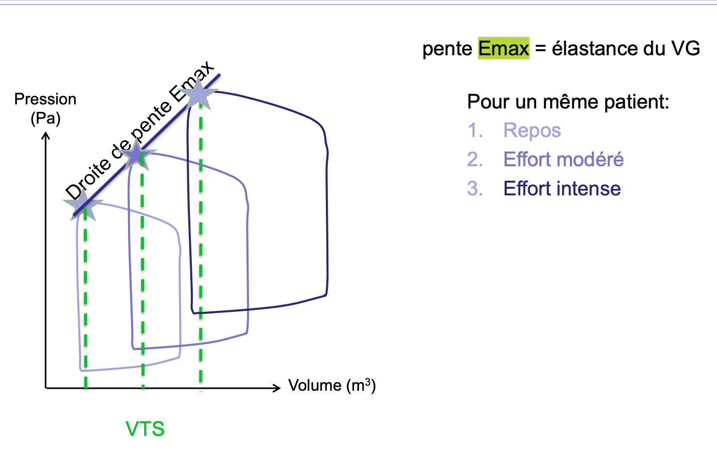

Pour cet item je n'ai pas trop compris : "Emax est la même à l’effort et au repos"
Dans la diapo du prof je comprends que pour un même patient on a 3 situation différente mais que Emax est différent donc si tu peux m'expliquer pourquoi cet item est juste car je n'ai pas compris :wink2:

Effectivement les 3 diagrammes pression/volume correspondent au même patient... Or on voit bien que pour un même patient on a une multitude de diagramme pression/volume possible en fonction de la charge du ventricule (au repos, à l'effort...etc)
Mais cela pose un problème car dans la pratique clinique, on a besoin d'une grandeur plus "générale" qui permet de définir les performances globales du ventricule indépendamment de la charge du ventricule.
Et cette droite relie l'angle supérieur de tous les diagrammes pression/volumes possibles pour un même patient. C'est TOUJOURS la même pour un patient puisqu'elle est caractéristique du ventricule peu importe sa charge.
Donc cette droite sera différente entre un patient moins entrainé que l'autre (item D) mais dans le cas d'un patient donné, c'est la même dans toutes les situations.
