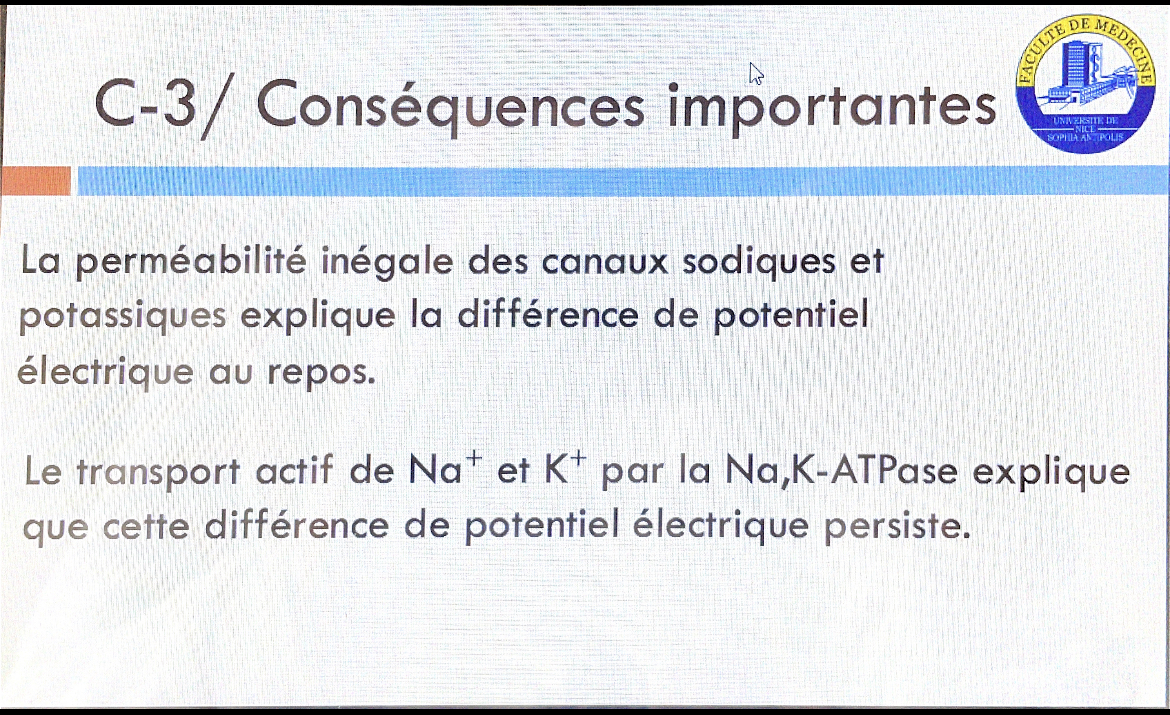

Alors je te mets la diapo du cours qui en parle (à savoir par coeur) :
Les deux mécanismes (canaux et pompe) se complètent :
:arrow: A l’étape d’ouverture des canaux ioniques, le transport actif du Na+ et du K+ par la Na/K ATPase permet de créer une différence de concentration et de MAINTENIR une asymétrie de répartition pour ces 2 ions. Elle créer donc un potentiel chimique qui rend favorable l’entrée du Na et la sortie du K mais ne créer PAS un potentiel électrique. Grâce à cette pompe, l’étape 3 du cours (où le système atteint l'état d'équilibre) n’intervient donc pas normalement.
:arrow: Les canaux sodiques et potassiques (transport secondairement actif) de perméabilité différente font qu’il y a plus de charges + qui sortent que de charges + qui rentrent (donc accumulation de charges + en extracellulaire).
:idea: La perméabilité inégale des canaux sodiques et potassiques EXPLIQUE L’EXISTENCE/ LA CREATION de la différence de potentiel électrique au repos.
:idea: Le transport actif de Na+ et K + par la Na/K ATPase explique que cette différence de potentiel électrique PERSISTE (en générant constamment un potentiel chimique).

Voilou j'espère que c'est plus clair, n'hésite pas à voir dans les annales qu'on a mis dans le centre de téléchargement comment le prof rédige ses qcm (ça sera peut être plus simple) car il ne piège pas vraiment entre les deux mais il faut bien connaitre la différence qui est mise en évidence dans la diapo que je t'ai mise plus haut :glasses-nerdy:
