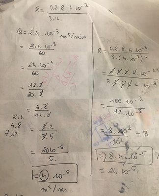

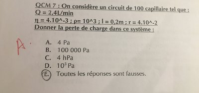

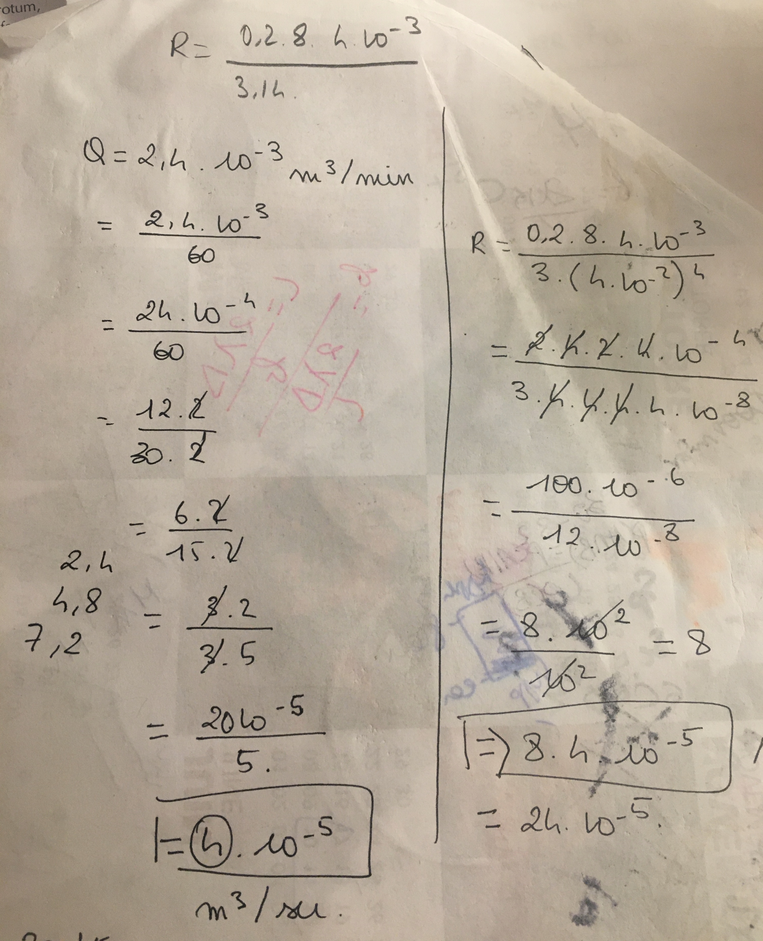

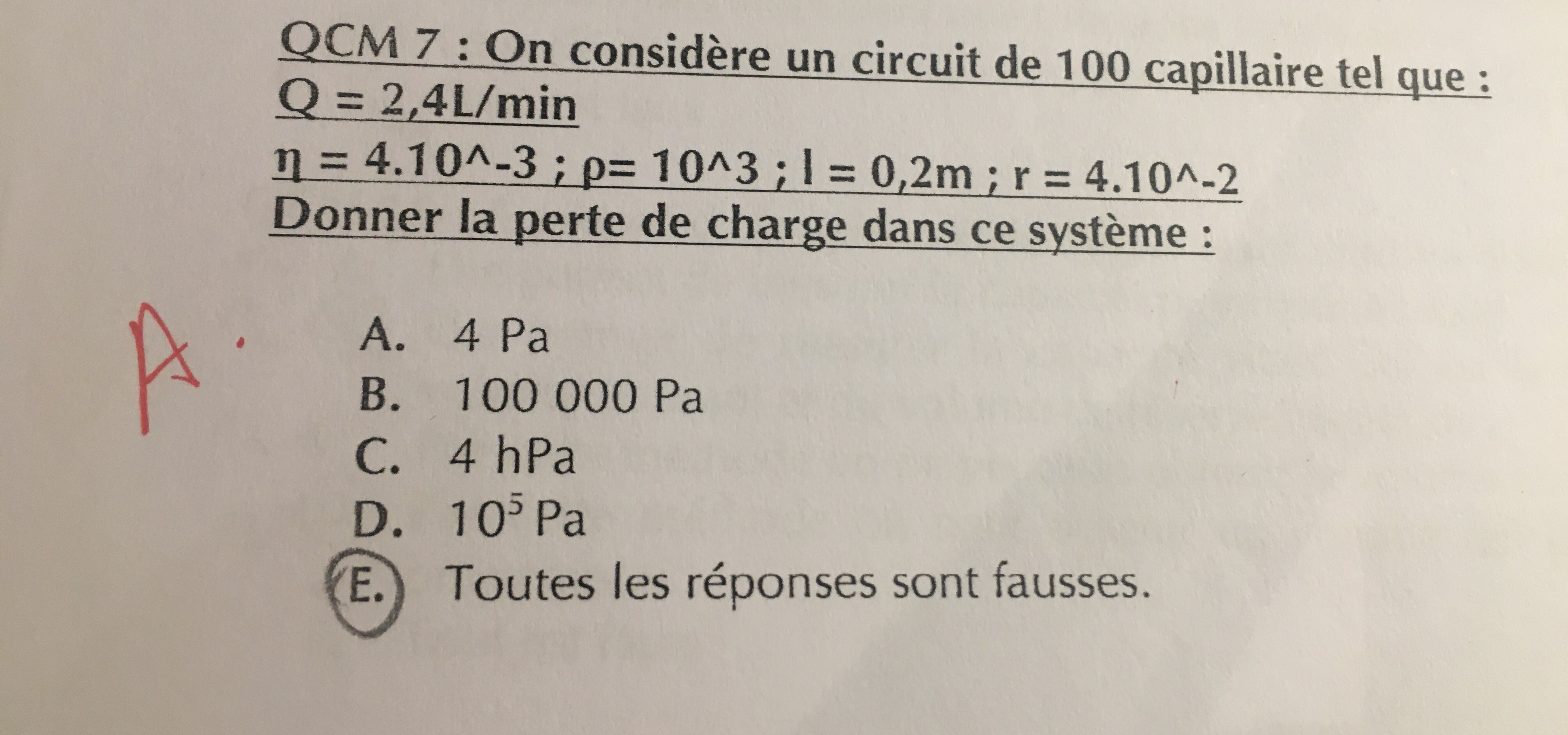

Désolée de vous déranger mais ayant imprimé d’anciens DM j’ai perdu l’année de référence mais surtout il n’y a pas de correction détaillée et je suis perdueeeeee !
Pouvez vous m’aider, la correction stipule que c’est l’item A mais vu mon calcul que j’ai refait mille fois je n’arrive pas à voir mon erreur ...
Vraiment MERCI BEAUCOUP DE VOTRE AIDE VOUS ÊTES LES MEILLEURS :coeur:
Le QCM
Mon calcul

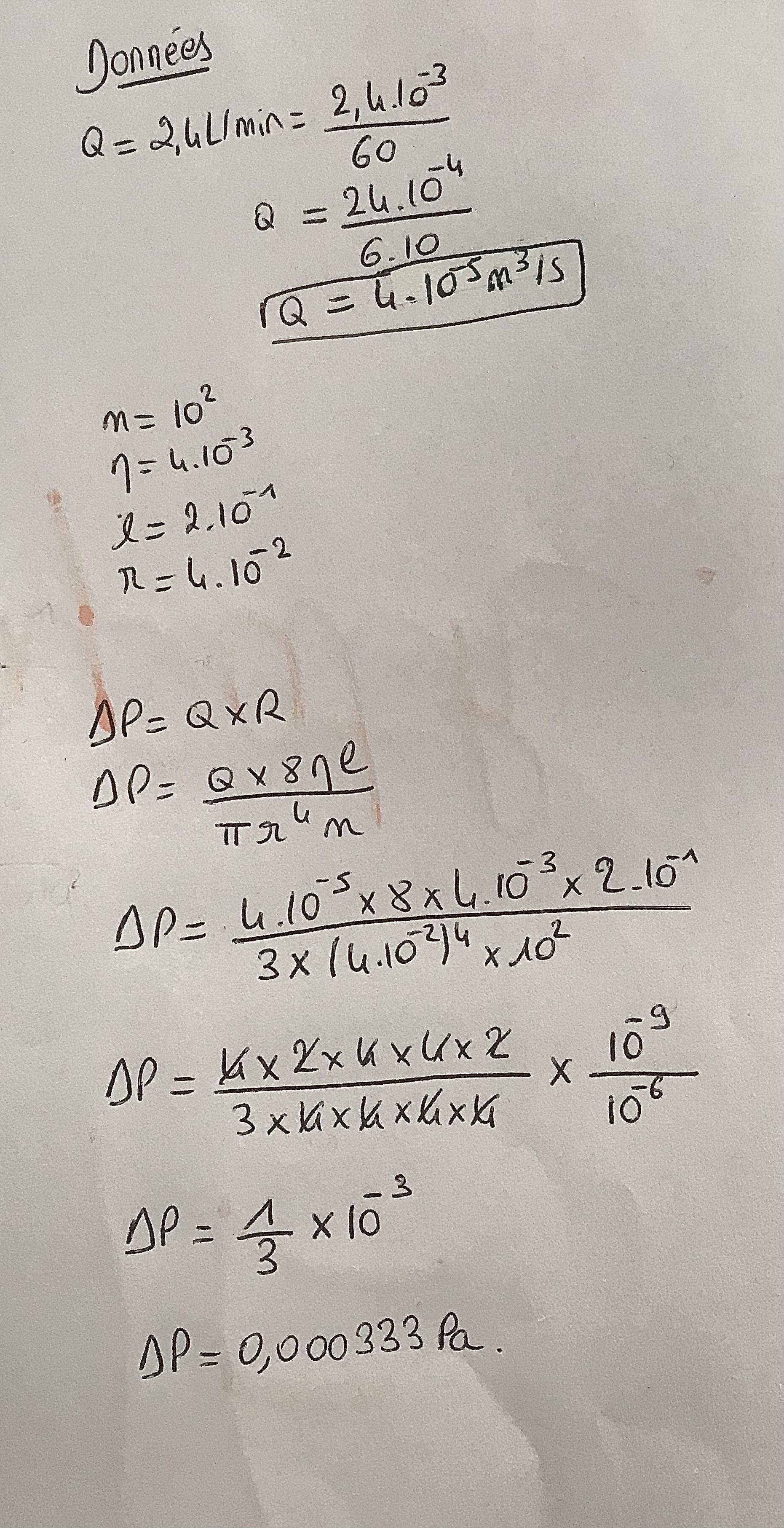

:arrow: Du coup je suis désolée mais je ne trouve pas non plus la réponse A… Il y a peut être une erreur du coup dans ce qcm, d’autant plus qu’on ne nous donne pas certaines unités dans l’énoncé et que la valeur arbitraire de π n’est pas non plus marquée…
:arrow: Par contre, je trouve (1/3) x 10^-3 Pa soit en fait (1/π) x 10^-3 Pa; j’ai l’impression qu’il y a un petit problème dans ton calcul quand tu passes de (100.10^-6 / 12.10^-4) à la ligne suivante, fin dans ton calcul de la résistance ?
Voilà mon calcul :
:arrow: Mais petite astuce : pour le débit j’ai mis une autre façon de le convertir pour aller plus vite :)
J'espère que c'est bon pour toi sinon n'hésites pas :) <3

Messagepar JaneEyre » 09 Fév 2021, 22:41
MERCI à chaque fois tu réponds si vite avec la petite photo pour pouvoir refaire le calcul et j'ai pu voir mon erreur !
