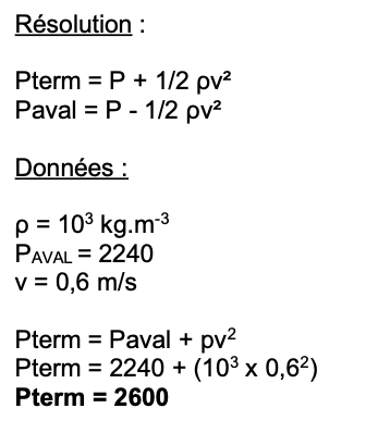

Hey l'UE3b :D
Je suis désolée de poster une question aussi bête mais je n'arrive pas à comprendre comment le 1/2 part entre le Pterm et Paval ... pourrais tu m'aider ?
Encore merci pour vos DMs trop bien et ton aide :coeur:

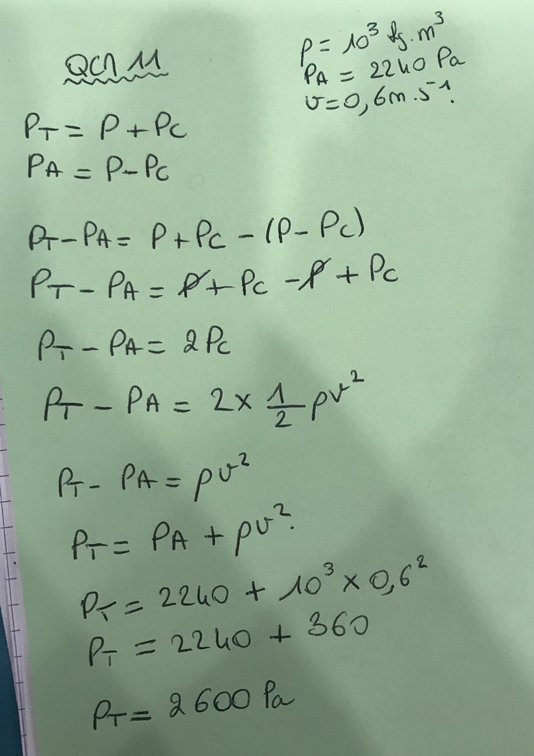

Messagepar Comacidose » 26 Mar 2021, 17:14
HEY :soldier:
Voilà la correction en un peu plus détaillée:
Derien :in-love: J'espère que c'est bon pour toi sinon n'hésites pas <3

Messagepar JaneEyre » 26 Mar 2021, 17:38
Punaise à chaque fois je beug sur ça ! Merci pour ton aide et pour tes petites résolutions en photo à chaque fois :coeur: :coeur:
