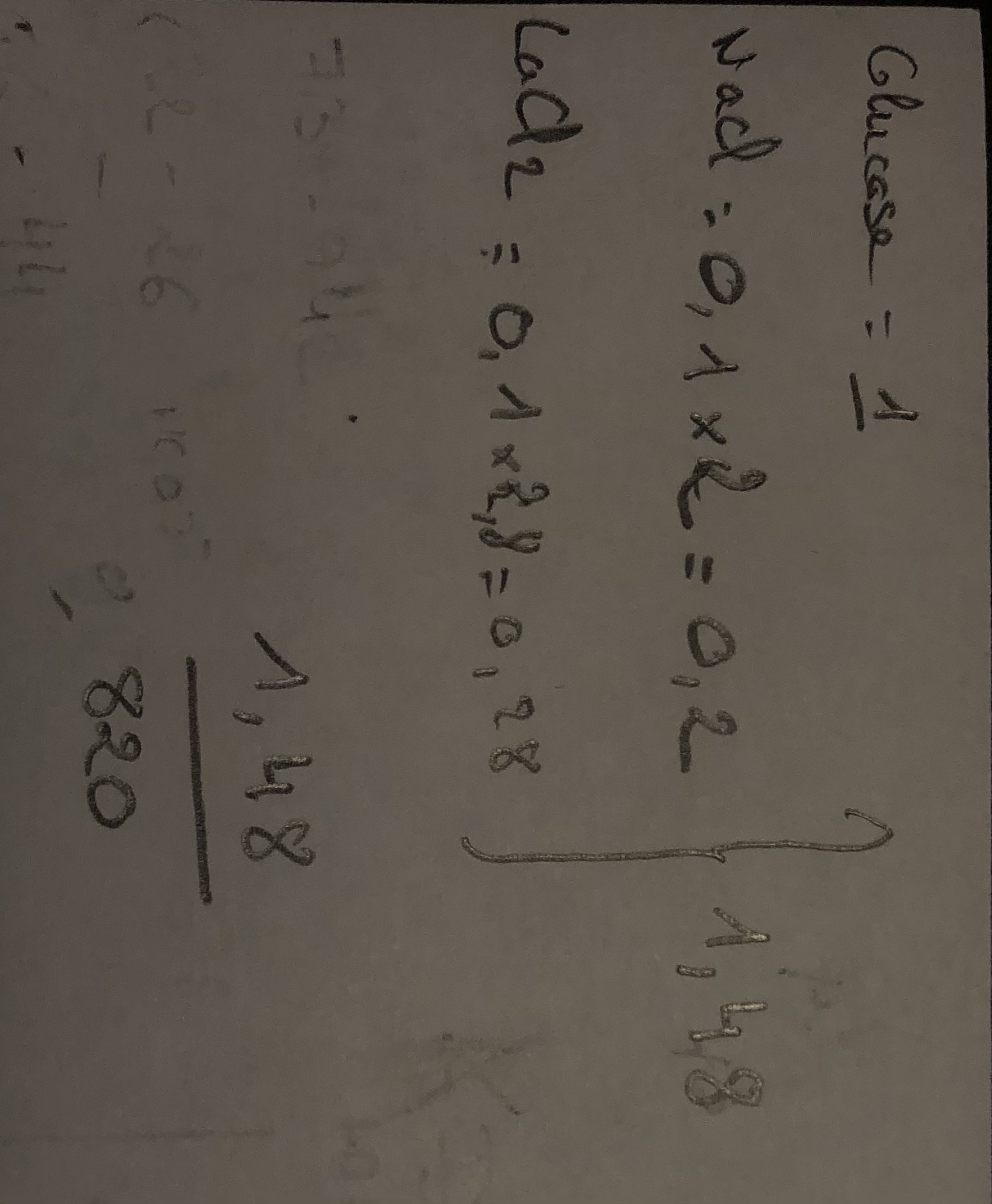

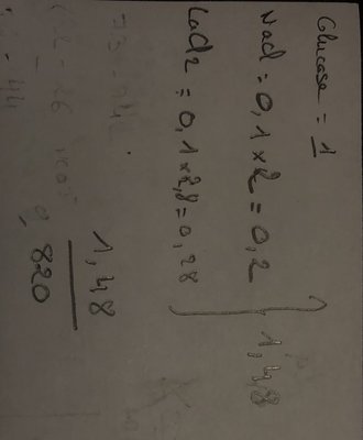

Salut je me rajoute car je ne comprends pas du coup pourquoi il ne faut pas faire comme dans les qcm de fin de cours ?? J'ai mal compris quelque chose ?
Merci d’avance <3
ps : c'est bien 0,820 le 0 c'est effacé

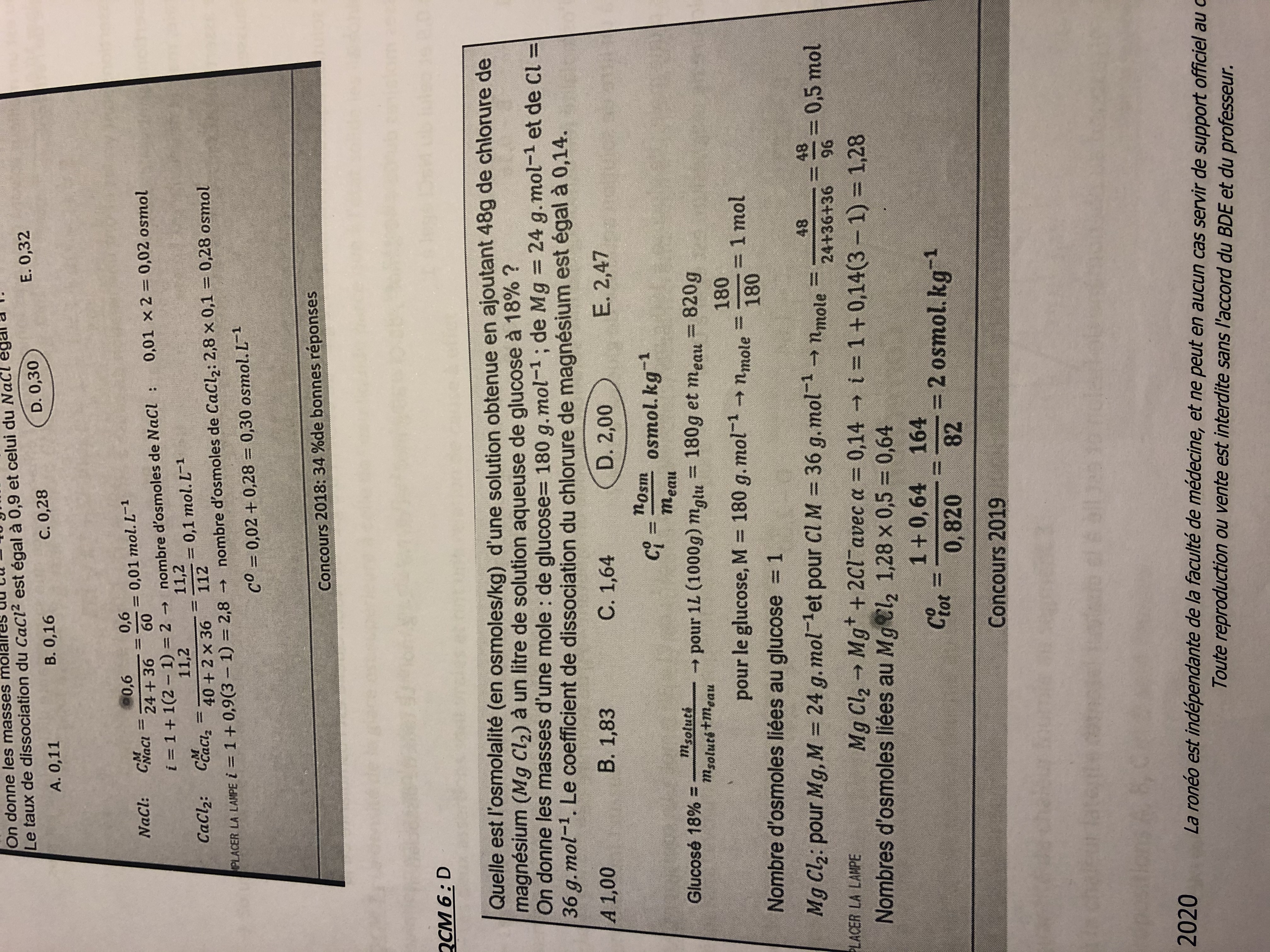

Messagepar Eren » 11 Avr 2021, 18:03
Déjà merci pour ta réponse :dance:
Juste ce que je comprends pas c’est pourquoi une fois qu’on a le 1,48 on ne fait pas comme le qcm qui est tombé au concours en 2019
Merci <3

Alors oui c'est un très bonne question ATTENTION au piège entre osmolarité et osmolalité ! +++
En fait tu peux voir dans l'énoncé du qcm de 2019 qu'on te demande un résultat en osmol/kg (et pas osmol/L comme dans mon qcm) DONC on te demande l'osmolaLité de la solution (et non son osmolarité).
Le fait de demander le résultat en osmol/kg et non osmol/L cela implique à la fin de ton résultat de diviser le nombre d'osmoles par la masse du SOLVANT uniquement (ici l'eau comme tout le temps), et pas par le volume de la solution toute entière (solvant + soluté en L).
Je te donne un exemple avec mon qcm du DM pré cc :
En gros si j'avais demander le résultat en osmol/kg il aurait fallut enlevé les 180g de glucose du 1kg de solution = 820 g d'eau. Car dans le calcul de l'osmolarité on divise avec la masse du solvant. Donc il aurait fallu diviser 1,48 par à,820 kg (attention aux unités) pour obtenir un résultat en osmole/kg.
Est ce que c'est plus clair pour toi ? :angel:
