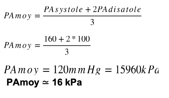

Sorry il manquait juste cette petite ligne où on arrivait à 120 mmHg dans la correction :
:arrow: Du coup il fallait calculer la PA au niveau du coeur, tu arrivais à 120 mmHg.
:arrow: Sachant que : 1 mmHg = 133 Pa -> il fallait convertir et tu obtenais 15 960 Pa soit environ 16 kPa.
:arrow: Une fois que tu avais la PA au niveau du coeur, tu pouvais savoir si selon les items il était obligatoire de faire le calcul ou si tu pouvais déduire qu'il ne fallait pas calculer en fonction de la valeur proposée : ce sont les démonstrations du cours -> si une personne est debout, la PA au niveau de sa tête sera inférieure à celle au niveau de son coeur et la PA au niveau de ses pieds sera supérieure à celle au niveau de son coeur. :wink2:
Donc si pour une personne debout, la PA au niveau du coeur est de 120 mmHg, et que dans l'item X on te dit que la PA au niveau de sa tête vaut 140 mmHg, tu sais que c'est impossible car elle sera forcément inférieure à 120 mmHg.
C'est plus clair pour toi ? :)
