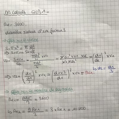

Est ce que ça serait possible de m'expliquer pourquoi lorsqu'on réduit le diamètre d'un vaisseau d'un facteur 3 le nombre de Reynolds est multiplié par 3 ?
Parce que si je me trompe pas la formule est : Re = rdv/n
n = viscosité
Mais du coup, pour moi si d est divisé par 3 le nombre de Reynolds sera 3x plus petit puisqu'il est au numérateur.
Je comprends pas où je me trompe dans mon raisonnement @@
Merci d'avance pour la réponse. :)

Messagepar Comacidose » 20 Avr 2021, 14:40
COUCOU :soldier:
C’est comme le qcm 10 du DM du Pr Darcourt.
A retenir ++ : si d diminue d’un facteur x, v augmente d’un facteur x² et Re augmente d’un facteur x.
Le diamètre est lié à la vitesse, donc une variation du diamètre va entraîner une variation de la vitesse.
Voilà la démonstration pour t’aider :
Donc :
:arrow: d diminue d’un facteur x : ici d diminue d’un facteur 3.
:arrow: v augmente d’un facteur x² : ici v augmente d’un facteur 9.
:arrow: Re augmente d’un facteur x : ici Re augmente d’un facteur 3.
C'est mieux pour toi ? <3

Messagepar Ju’ » 20 Avr 2021, 19:04
Ah oui d'accord c'est bon pour moi ! Merci pour la réponse <3
