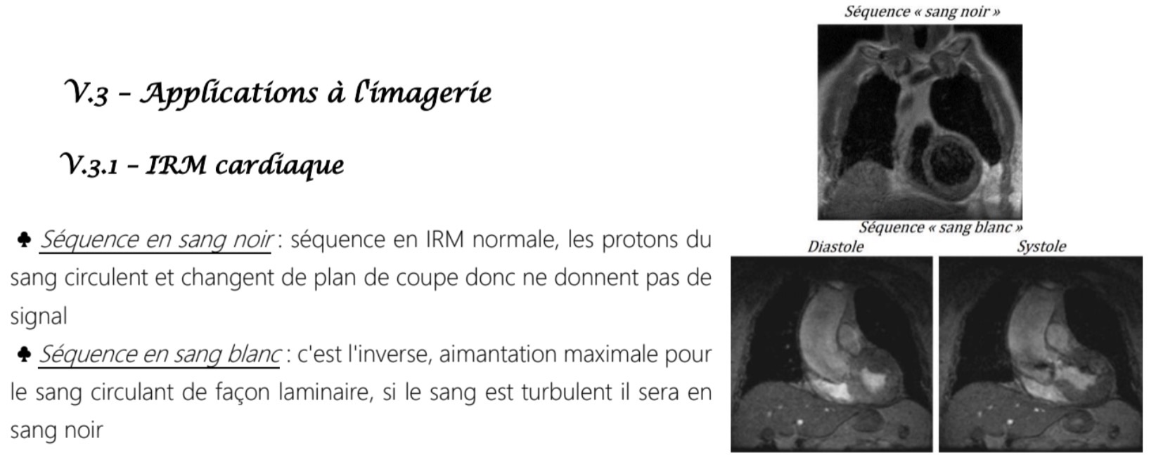

Slt, ds le QCM 25 l'item D n'est -il pas faux ?! Je croyais que l'écoulement est turbulent si sang noir et non blanc..

Non cet item est tout à fait juste. :wink2:
Il y 2 types de séquences :
- Séquence en sang noir
- Séquence en sang blanc : écoulement turbulent apparaît en noir.

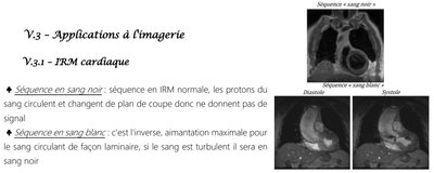

Je te remets le passage du cours :
Ici cela fait juste référence aux 2 types de techniques d’IRM.
Dans l’IRM séquence sang blanc tu aura l’écoulement laminaire en blanc et l’écoulement turbulent en noir donc cela te permet bien de visualiser les circulations turbulentes au niveau du coeur.
