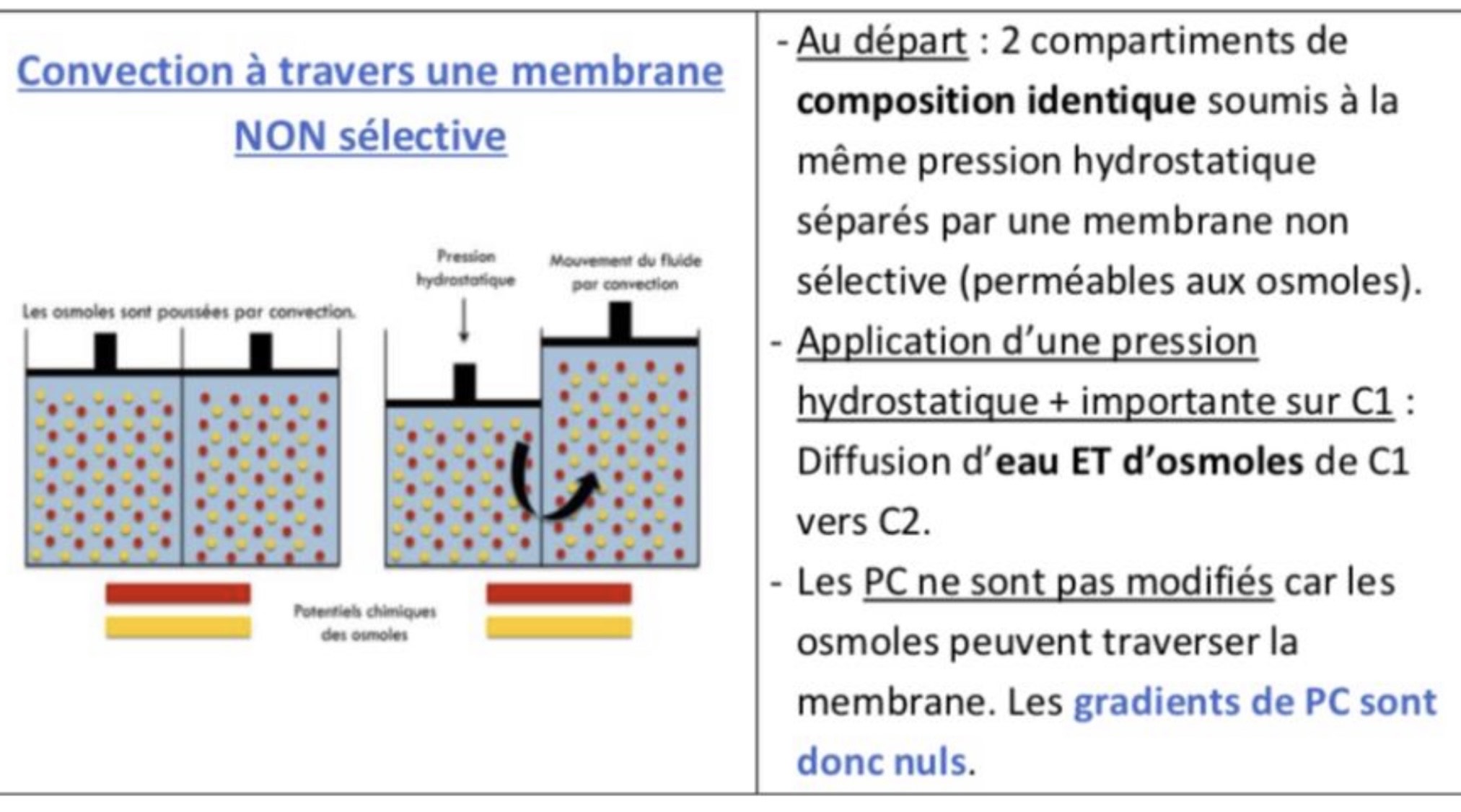

:idea: On a simplement ici deux compartiment à l'équilibre chacun séparé par une membrane NON sélective. On applique une pression hydrostatique sur le compartiment C1.
Cette image illustre totalement ce qcm :
Je te donne une correction plus détaillée pour ce qcm :
QCM 2 : B
A) Faux : On observe une phénomène de convection, car on utilise une force de pression HYDROSTATIQUE et non osmotique. (Si on avait recourt à une force de pression osmotique, alors là on pourrait parler de diffusion. Mais ici ce n'est pas le cas.)
B) Vrai : La force de pression hydrostatique pousse l'eau ET les osmoles (car membrane non sélective) vers le compartiment C2. Ainsi le liquide et osmoles de C1 vont vers C2 (comme sur l'image ci dessus). :arrow: C2 augmente et C1 diminue
C) Faux : Car la membrane est perméable aux osmoles donc il y a passage d’eau ET d’osmoles. Les osmoles peuvent traversées librement tout comme l'eau et le tout peut s'équilibrer. Ainsi pas de création de PC à travers une membrane non sélective, le système revient à l'équilibre.
D) Faux : Vu que les osmoles peuvent passer d’un compartiment à l’autre à Pas de création de potentiel chimique ! Voir explications du dessus
E) Faux
Voilou j'espère que c'est tout bon sinon n'hésite pas ! :dance:
Des bisous de la Biophysiooo <3
