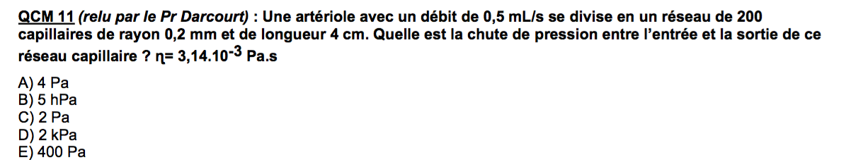

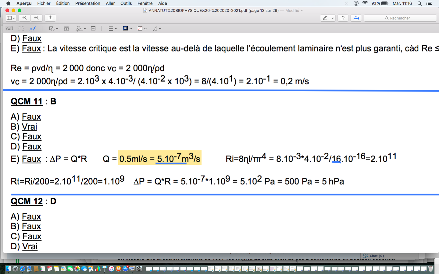

Pourrait on m'expliquer d'ou provient le 16 et comment passe t on de 0,5 ml/s à 5x10^-7 m^3/s svp.

voici la correction

voici l'énoncé ! :D
Merci
