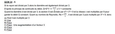

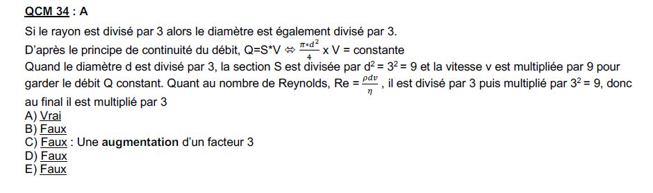

Coucou ! :) , alors pour ce qcm j'ai compris l'utilisation de la formule quand le diamètre diminue
mais comment fait t-on pour résoudre le qcm si par exemple, le diamètre augmente ou bien si la vitesse augmente/diminue, j'aimerai bien un petit récap des différents cas et comment le nombre de Reynolds se modifie.
