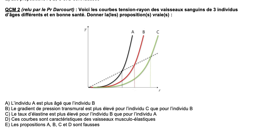

J'ai une petite question concernant l'item B de ce QCM dont la correction de cet item dit :
B) Faux : Le gradient de pression transmurale est représenté par la droite en pointillés. Il est le même pour les 3 individus.
Je ne comprends pas pourquoi le gradient de pression transmural est égal entre les courbes puisqu'il ne les croise pas à même hauteur.
Merci de ton aide :coeur: :coeur:

Messagepar Comacidose » 17 Jan 2021, 19:04
COUCOU :soldier:
:arrow: Sur ce graphique qui représente la tension en fonction du rayon, il a une droite et une courbe.
:idea: La droite en pointillés correspond au gradient de pression transmural ΔP.
:idea: Les courbes correspondent aux courbes caractéristiques du vaisseau, où on combine l'élastance du collagène et de l'élastine.
:arrow: Par rapport au graphique qui te pose problème, on est dans le cas de l'évolution du rayon avec la constitution de la paroi => le vieillissement!
- Avec le vieillissement, on a une diminution de l'élastine au profit du collagène.
- Les vaisseaux deviennent de plus en plus rigides (car diminution de l'élasticité)
=> Pour un MÊME ΔP -> Le rayon diminue avec l'âge
:arrow: En effet, ici ton ΔP est toujours le même; s'il y avait 2 ΔP différents, ce serait le cas du pouls (cf. le graphique ci-dessous):
rayon avec pouls.pdf
(24.98 Kio) Téléchargé 53 fois
:idea: Ici, tu vois que le gradient de pression transmural varie :wink2:
:arrow: Pour ton graphique, il ne croise pas les courbes à la même hauteur, car ce sont les courbes caractéristiques du vaisseau qui varient (la composition du vaisseau change, moins d'élastine, plus de collagène) donc on a un décalement des courbes vers la gauche au fil des années; mais tu vois que tu n'as pas 3 ΔP différents.
:arrow: Le rayon d'équilibre va être plus élevé pour l'individu C que pour l'individu B, mais pas le gradient de pression transmural :wink2:
J'espère que c'est plus clair pour toi, sinon n'hésites pas <3

Messagepar JaneEyre » 18 Jan 2021, 00:12
AHHHH mais oui !! Punaise tu arrives vraiment à super bien expliqué, ta dernière phrase m'a tout illuminé !! Vraiment merci j'ai bien compris toutes les distinctions entre la droite deltaP et les différents rayons !! Merci :in-love:
