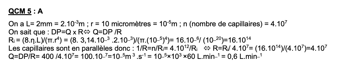

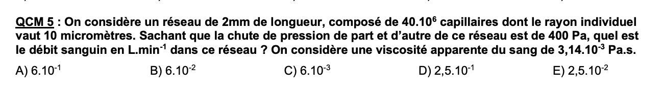

J'ai une petite question concernant ce QCM 5 est notamment sa correction. Personnellement en faisant le calcul je tombe bien sur du 10^5 m/s mais en convertissant je ne comprends plus. J'ai fait :
1) 10^5 . 10^3 = 10^8 L/s^-1
2) 10^8 . 60 = 60 . 10^8 L/min^-1
Mais la correction trouve 0,6 ... pourrais tu me dire où est ce que je me trompe, merciiiiii <3
