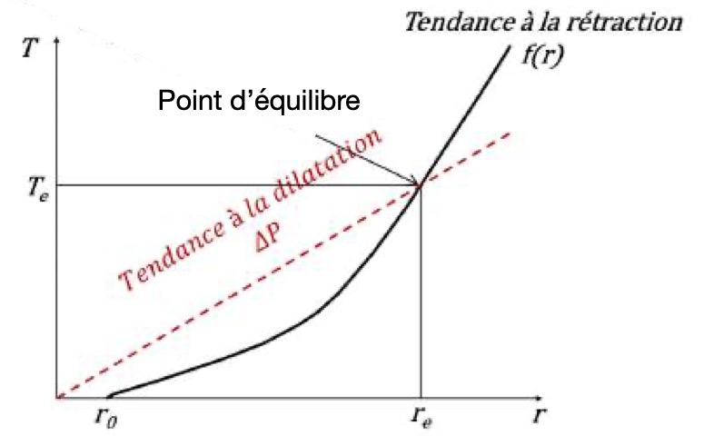

VAISSEAUX ÉLASTIQUES
Voilà le graphique type de la représentation des vaisseaux élastiques :
:!: Tout d’abord la paroi des vaisseaux élastiques est composée d’élastine et de collagène qui possèdent chacun une élastance différente. La courbe caractéristique de ce vaisseau résulte de la combinaison de ces 2 élastances.
:arrow: D’une part, on a une tendance à la rétractation du vaisseau, car la paroi s’oppose à la dilatation qu’impose le gradient de pression transmural.
:arrow: D’autre part, la différence de pression qui règne tend à dilater le vaisseau.
:idea: La courbe et la droite sont donc représentées sur le graphique, et leur point d’intersection correspond au rayon d’équilibre (=point d’équilibre). Il n’y a qu’une seule intersection, et ainsi on obtient un seul couple tension/rayon qui permet d’équilibre le ∆P imposé.

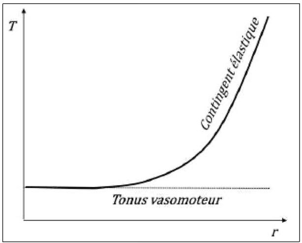

VAISSEAUX MUSCULO-ÉLASTIQUES
:!: Ce qui est important à savoir c’est que les vaisseaux musculo-élastiques possèdent des cellules musculaires. Cela permet une modulation active de la tension musculaire de la paroi des vaisseaux.
:arrow: Ce tonus vasomoteur crée une tension indépendante du rayon du vaisseau (en effet sur le graphique tu peux voir que le tonus vasomoteur est constant peu importe le rayon) => Quel que soit le rayon du vaisseau, la tension exercée ne sera jamais nulle.
:arrow: La courbe caractéristique des vaisseaux musculo-élastiques présente ainsi une partie plane permis par le tonus vasomoteur et une partie ascendante due au contingent élastique.

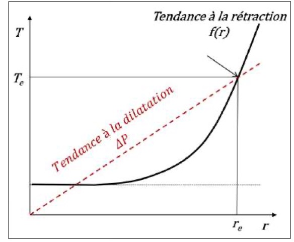

Voilà le graphique type de la représentation des vaisseaux musculo-élastiques :
Attention, ici tu peux voir qu’il existe 2 points d’intersection entre la courbe caractéristique et la droite ∆P.
Distinction à faire :
:arrow: THÉORIQUEMENT => il existe 2 points d’équilibre, donc 2 rayons d’équilibre. (car il y a 2 points d’intersection)
:arrow: Mais EN RÉALITÉ -> seul le point ayant le rayon le + élevé sera stable.
:idea: Donc pour bien faire la différence souviens toi que dans les vaisseaux musuculo-élastiques on a bien « musculo » donc -> cellules musculaires -> tonus vasomoteur -> tu te représentes le graphique dans la tête -> 2 points d’intersection donc 2 rayons d’équilibre théoriques mais en réalité il n’y en a un qu’un seul de stable++
