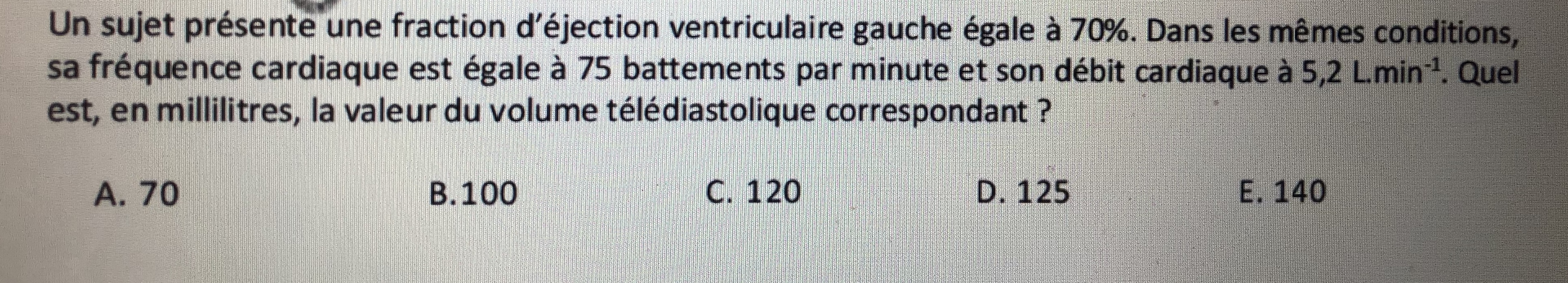

Messagepar carlos » 23 Mar 2021, 12:26
Salut !! :)
J'ai un problème avec ce QCM que je n'arrive pas à résoudre ... :neutre:
Est ce qu'il serait possible de m'expliquer svp ?
Merci ! :angel:

Il faut trouver les formules que tu peux utiliser avec les données de l'énoncé :
Alors on utilise ça :
FEVG = VES/VTD
Donc VTD = VES/FEVG
Mais on n'a pas VES donc on fait :
Q = FC x VES
VES = Q/FC
VES = 5,2/75 environ égal à 70.10^-3 L soit 70 mL
Et VTD = VES/FEVG = 70/70% or diviser c'est multiplier par l'inverse donc on fait 70 * 100/70 = 100 mL
Donc VTD = 100 mL
C'est bon pour toi ? :)

Messagepar carlos » 28 Mar 2021, 18:14
ah oui c'est parfait merci bcp ! :wink2:
