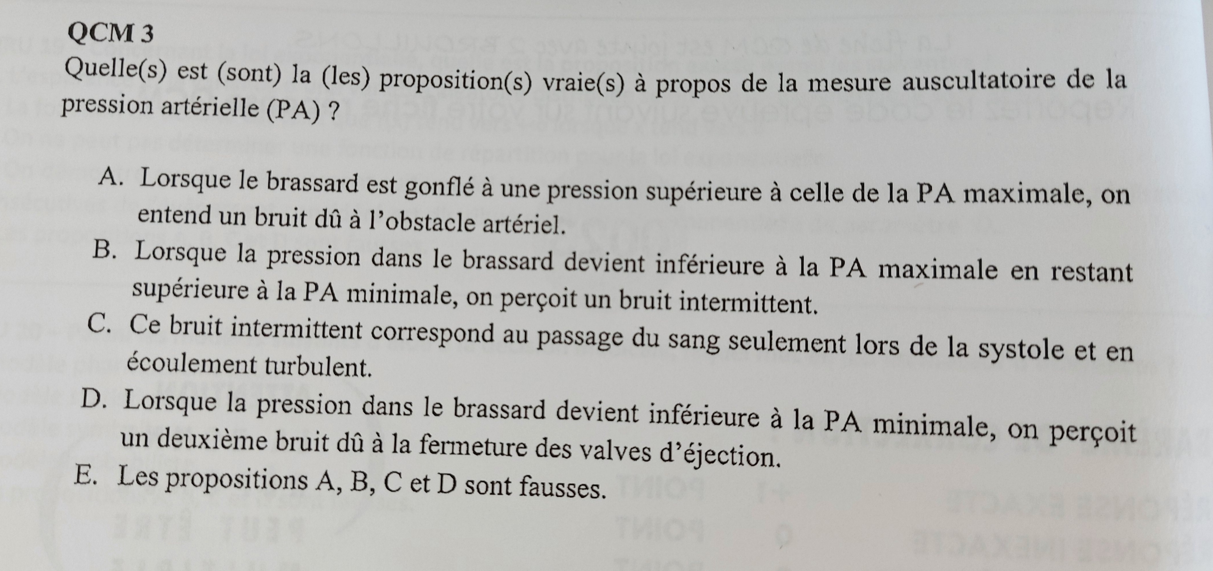

J'ai énormément de mal avec ce genre de qcm, à chaque fois je me fais avec avoir...
Je comprends pas pourquoi le C est juste (même si du coup la co officieuse a été confirmée), le seulement me dérange. On a aussi un bruit intermittent en diastole quand on diminue encore la pression du brassard non ?
Si c'est possible d'avoir des précisions :question:

Pour ton qcm, tu peux voir qu'il a une suite logique tout au long des items. Genre tous les items se suivent et tu captes où le prof veut en venir.
Il faut bien faire le lien avec l'item B ici car tu vois qu'il reprend "CE bruit intermittent", donc :
A) Lorsque le brassard est gonfle à une pression supérieure à celle de la PA maximale, on entend un bruit du a l'obstacle artériel
:arrow: FAUX : on n'entend aucun bruit car le sang ne circule pas.
B) Lorsque la pression dans le brassard devient inferieure à la PA maximale en restant supérieure à la PA minimale, on perçoit un bruit intermittent
:arrow: VRAI : c'est +++ en effet quand la pression du brassard devient inférieure à la pression systolique on entend un bruit sec intermittent! et ce bruit correspond à l'écoulement turbulent en systole! Et tu vois que ta pression du brassard est inférieure à la PAmax mais est tout aussi supérieure à la PAmin.

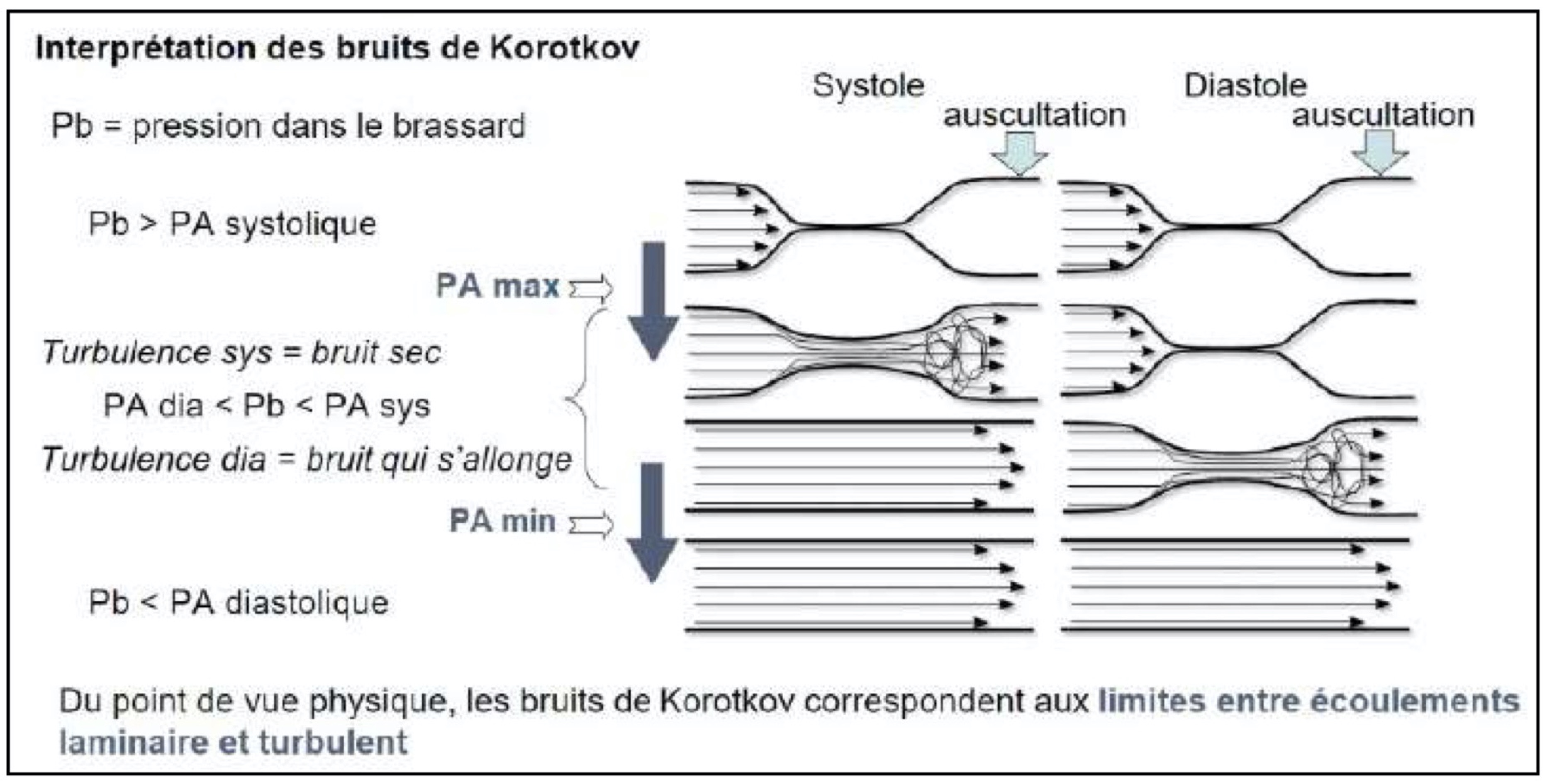

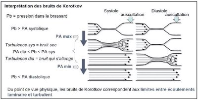

Regarde ce petit schéma qui illustre tout super bien:
C) Ce bruit intermittent correspond au passage du sang seulement lors de la systole et en écoulement turbulent.
:arrow: VRAI : cet item suit la suite logique de l'item précédent! Le bruit sec intermittent qu'on entend lorsque la pression du brassard devient inférieure à la PAmax correspond bien à la turbulence systolique PUIS quand on continue de diminuer la pression du brassard on va entendre un bruit qui persiste et qui s'allonge, et ce bruit correspond à la turbulence diastolique, et pour ce bruit il est tout aussi juste de dire qu'il se situe entre la PAmax et la PAmin. Mais ce sont 2 temps différents! d'abord turbulence systolique PUIS turbulence diastolique.
D) Lorsque la pression dans le brassard devient inferieure à la PA minimale, on perçoit un deuxième bruit du a la fermeture des valves d'éjection
:arrow: FAUX : rien à voir, lorsque la pression du brassard devient inférieur à la PAmin on n'entend plus rien car l'écoulement est redevenu laminaire en systole ET en diastole.
J'espère que c'est mieux pour toi sinon n'hésites pas <3 mais check bien aussi les autres posts
