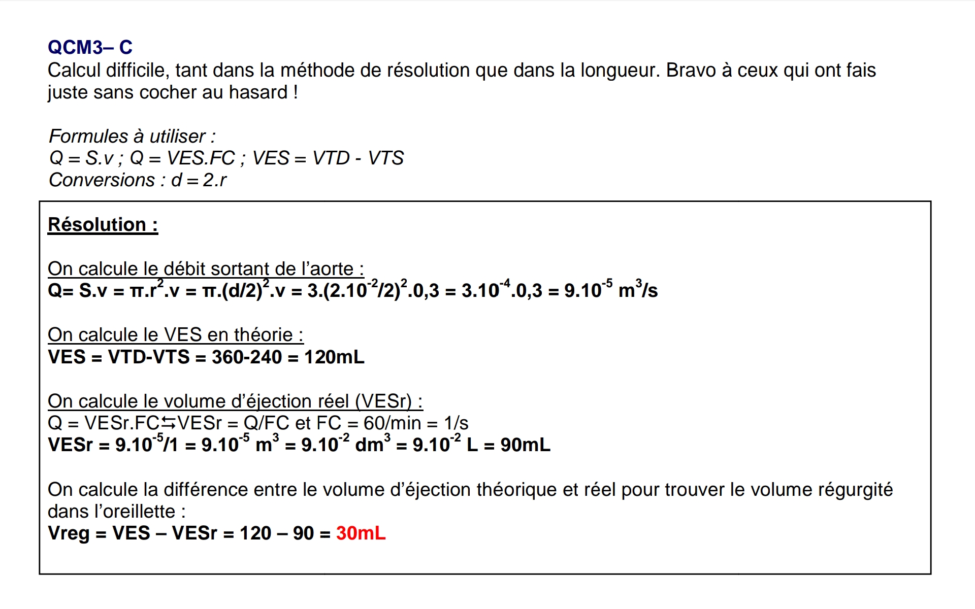

Par rapport à la résolution de ce qcm, ce qui me gène c’est comment est ce qu’on passe de Q= S.v à Q= π.r2.v ?
S = π.r ?
Et le carré de la vitesse s’annule ?
Merci d’avance ❤

En fait S est la section, autrement dit une surface (=une aire) et la formule de l'aire c'est : π.r^2.
Voilà... rien de plus.. C'est bon pour toi ? :)

ouups.. je comprends mieux ! merci beaucoup
