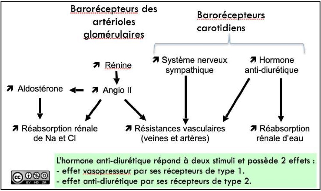

C'est bien sur ce schéma :

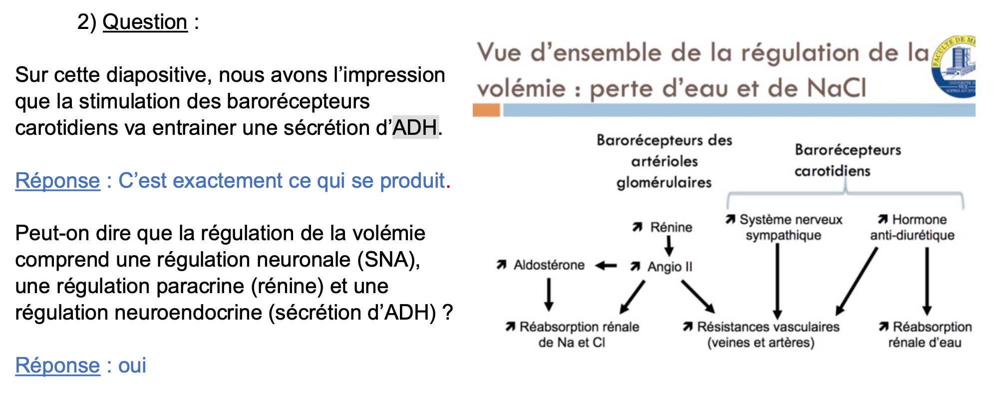

Et le Pr Favre l'a bien confirmé, penses à checker les compilés des réponses des profs qu'on a posté sur le forum dans la section "réponses des profs" :wink2: :
