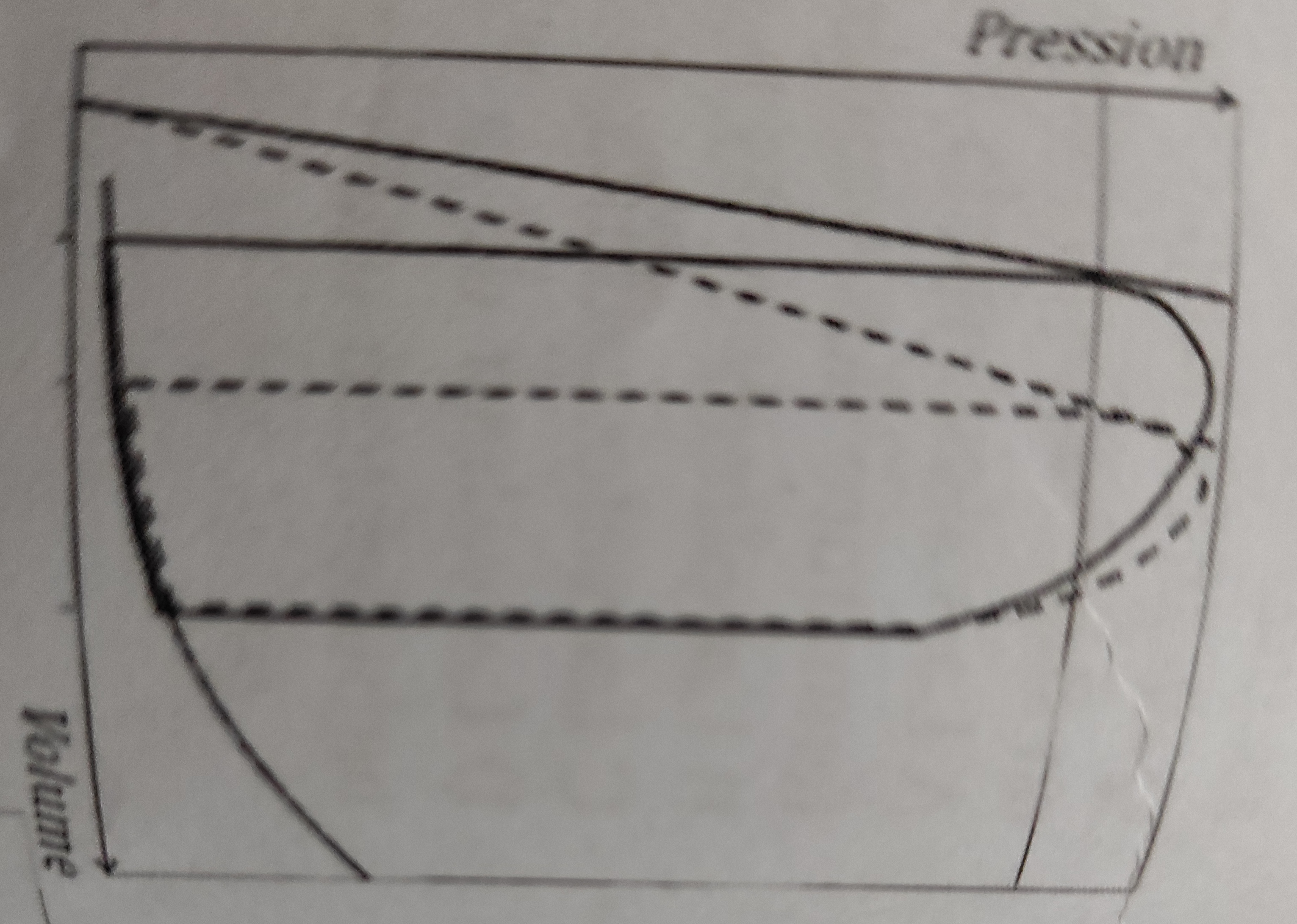

Bonjour, serait-il possible de détailler ce qcm , j'aurais mis A et B.
Je ne comprend pas comment le débit peut avoir augmenter alors que le volume d'éjection systolique et le même dans les deux courbes (VTD-VTS) ?
et aussi je ne comprend pas comment on fait pour savoir la contractilité, je sais que c'est par rapport à une la droite qui passe par les sommet (Emax) mais du coup la pente et vers le bas donc je vois pas comment on en déduit que la contractilité est augmenté ?

+1 Pareil pour la D, l'aire sous la courbe diminue... donc j'ai du mal à comprendre

En fait il y a une erreur avec le graphique... C'est celui ci :
Du coup dites moi si cela vous paraît plus cohérent :)

D'accord merci ! Du coup c'est ok avec ce graphique c'est cohérent merci encore :)
