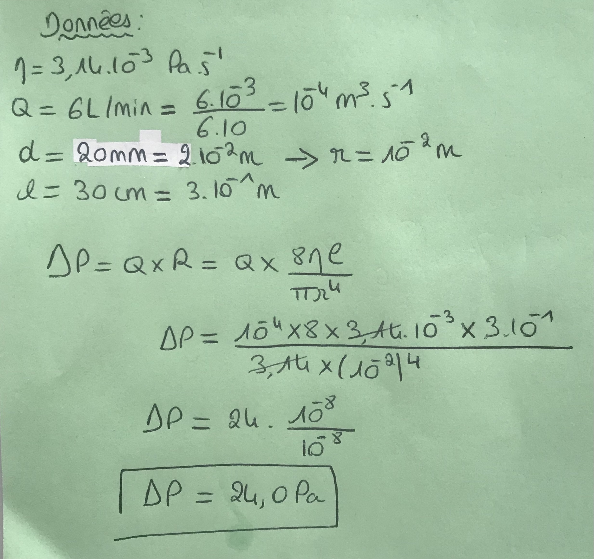

voici l'énoncé :wink2:
On considère un écoulement continu, une viscosité apparente du sang égale à 3,14x10^-3 Pa.s et un débit de 6L/min.
L'aorte a un diamètre moyen de 20mm et une longueur de 30cm. Quelle est la chute de pression artérielle entre le début et la fin de l'aorte?
A) 7,4 Pa
B) 24,0 Pa
C) 1,4 kPa
D) 7,4 kPa
E) 114,0 kPa

Messagepar Comacidose » 13 Avr 2021, 16:09
Du coup je t'ai fait la correction détaillée par écrit :
J'espère que c'est bon pour toi sinon tu me dis! :wink2:

C'est bon pour moi encore merci !!! :wink2:
