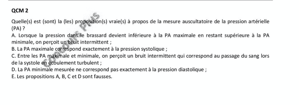

Messagepar alyphatique » 23 Avr 2021, 10:30
Coucou!
Je n'arrive pas à comprendre pourquoi la B est compté juste, car c'est pas un bruit qui persiste normalement ? Est ce que tu pourrais m'expliquer stp?
Mercii! <3

Messagepar Comacidose » 23 Avr 2021, 18:03
SALUT :glasses-nerdy:
Li'tem B est juste c'est texto cours ++
:arrow: Quand on diminue la pression du brassard jusqu’à passer en dessous de la PA maximale = Psystole.
=> On entend un bruit dû à l’écoulement turbulent en systole.
=> bruit intermittent sec : c’est la PA maximale soit la PA systolique.
L’APPARITION du bruit sec correspond à la PA SYSTOLIQUE et PAmax = PAsystole.
Je te joints ce post où y'a pleiiiins de récap si ce n'est toujours pas clair :
https://www.carabinsnicois.fr/phpbb/vie ... rd#p699390
C'est bon pour toi ? <3

Messagepar alyphatique » 23 Avr 2021, 18:30
C'est parfait, mercii beaucoup!! <3
