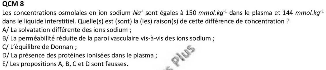

Messagepar BenjaminB » 26 Avr 2021, 10:37
Cc la réponse c'est CD, je comprends pas pq B sont faux
je pensais que la perméabilité au sodium était réduit
et c'est quoi la solvatation ?
mercii

Re: Annales 2016/17 QCM 8
Messagepar Myrtille » 26 Avr 2021, 16:23
Hello !
Attention dans l'effet Donnan la membrane est autant perméable au Na que au Cl. C'est à cause des protéines chargé - dans le plasma que le Na+ est plus dans le plasma et Cl- plus dans le LI, c'est à cause du potentiel électrique.
C'est au niveau de la mb cellulaire que ce n'est pas trop perméable (attention à pas confondre les deux, pense à checker la fiche récap sur le forum).
Solvatation = Association moléculaire entre un soluté et son solvant. En gros l'item A est wtf, cela veut dire que les ions sodium sont mieux mélangé dans le plasma (mais c'est nimp)
Messagepar BenjaminB » 26 Avr 2021, 20:31
Myrtille a écrit:Hello !
Oulah j'ai vrmt pas compris ta réponse @@
On ne parl des Cl nul par non ?
et leffet donnan c'est bien la capillaire non ?
Messagepar Myrtille » 26 Avr 2021, 21:27
QCM 8 : CD
A) Faux : rien à voir
B) Faux : la perméabilité de la paroi vasculaire au sodium est bonne. La paroi vasculaire concerne l'effet Donnan. Donc dans l'effet Donnan la mb est perméable, c'est dans le de repos que la membrane plasmique/cellulaire (=/= de vasculaire ou capillaire +++) où la perméabilité est différente
C) Vrai : la cause principale de cet équilibre de Donnan est la présence de différentes substances chargées qui ne peuvent pas traverser la membrane, ici les protéines, ce qui crée une charge électrique inégale
D) Vrai : les protéines sont chargées négativement et sont non diffusibles donc il y a plus de sodium dans le plasma
pour compenser
E) Faux
PS : L'énoncé de ce qcm met en évidence l'effet Donnan, donc tous les item compté juste doivent être en rapport avec l'effet Donnan. De plus dans l'effet Donnan on parle bien d'ions Na+ et Cl- +++
C'est très important à connaitre pour le concours
Messagepar BenjaminB » 29 Avr 2021, 15:42
ah mais mdrrrrrrrrr
j'ai confondu avec le maintient du potentiel de repos
mrc myrtille
