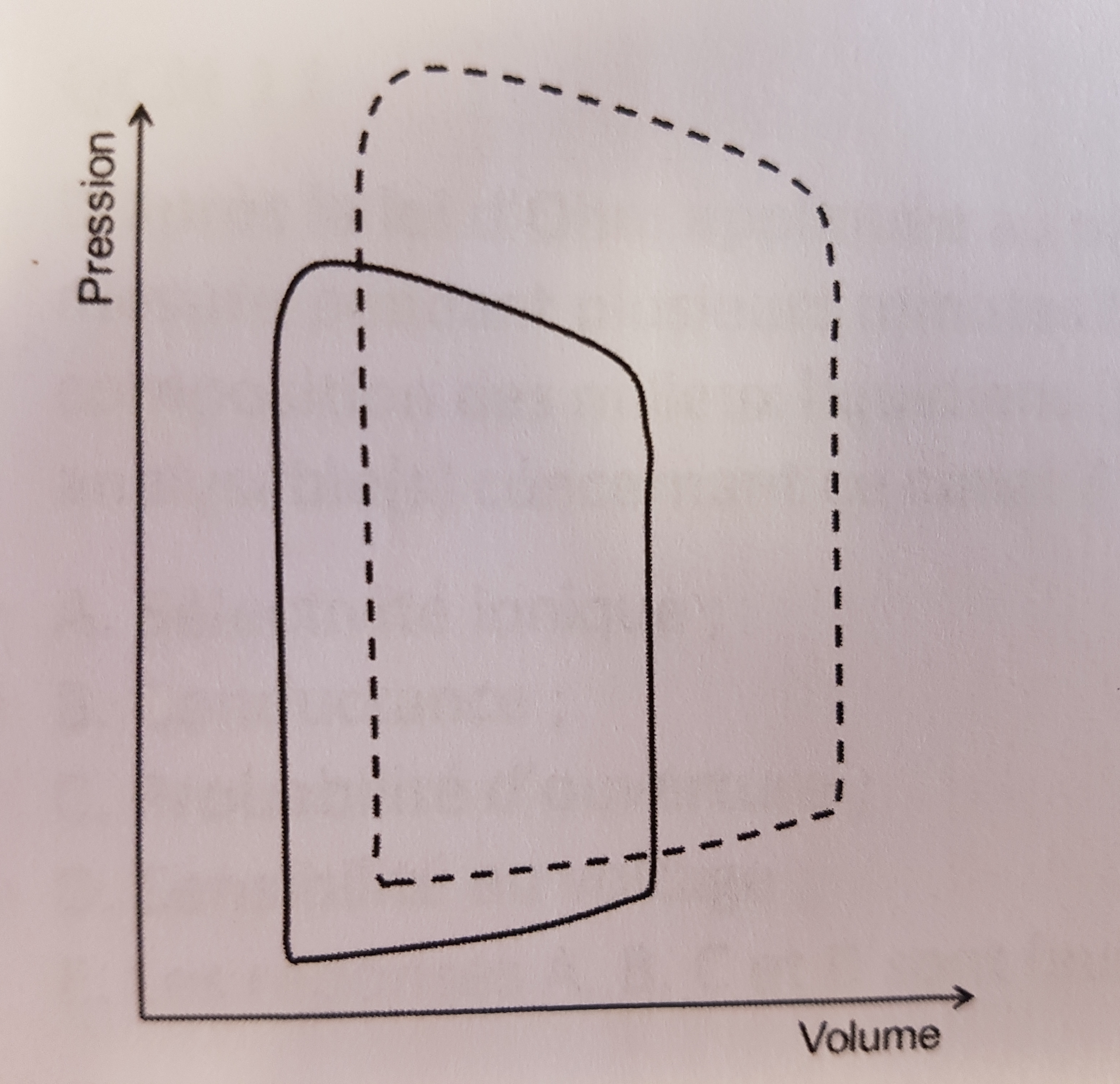

Un effort physique produit l'effet suivant sur le diagramme pression-volume du VG d'un patient (état initial en trait plein et etat pendant l'effort en pointillés). Quelles sont les reponses exactes concernant les modifications des parametres hemodynamiques lors de cet effort?
C. La post charge augmente.
-> Vrai
Comment on voit que la post-charge augmente ? C'est en raison de l'augmentation de la pression en systole?

Oui tout à fait, le déplacement du diagramme vers la droite témoigne de l'augmentation de la pré-charge.
Le déplacement vers le haut montre que la pression systolique nécessaire à l'ouverture des valves aortiques et pulmonaires est plus élevée...et donc que la résistance donc la post-charge est plus élevée .

Ca marche merci :)
