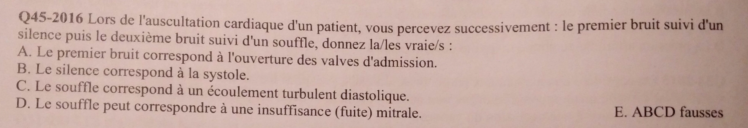

Messagepar Kirby » 01 Mai 2021, 20:21
Hello! :soldier:
Pourrais-tu m'expliquer stp ?
Correction : BC
:disdain: A :arrow: C'est fermeture de la valve mitrale..?
:neutre: B :arrow: Le silence, ce n'est pas plutôt la diastole ?
0_o C :arrow: Ce n'est pas plutôt "écoulement turbulent systolique" ?
:shout: D :arrow: Pourquoi c'est FAUX ?
Ty 4 helping <3

Messagepar telephomme » 08 Mai 2021, 15:27
Pour la A tu as raison,
pour la B comme je t'ai expliqué dans le post précedent, entre le B1 et le B2 tu es en systole (valves d'admission fermées et valve d'éjection ouvertes)
C : même explication, tu es ici en diastole.
D : une insuffisance valvulaire est une fuite de la valve.. Or ici tu es en diastole donc la valve est ouverte... Donc elle ne pourrait pas fuire...
Le souffle pourrait être une insuffisance aortique (ou un Rétrécissement mitral)

Messagepar Kirby » 08 Mai 2021, 16:18
C'est parfait! Merci beaucoup telephomme! :dance:
