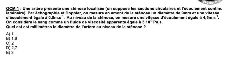

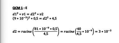

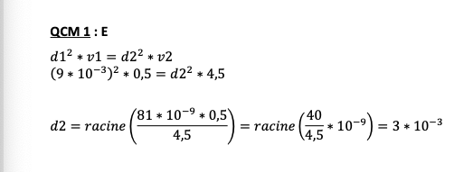

Bonjour ! c'est a propos de ce qcm:
Moi je suis arrivée à racine (40/4,5 *10^-9) mais je sais pas ensuite comment on trouve le résultat: j'avais pensé du coup à racine de 40 =20 et racine de 9 = 3 mais pour 4,5 ? et surtout si vous avez une méthode rapide pour le concours ?
Puis au départ aussi j'avais pas trouvé 40/4,5 mais 40,5/4,5 puisque 81/2 = 40,5. Est ce que on arrondit pour que ce soit plus facile ?
Merci :)

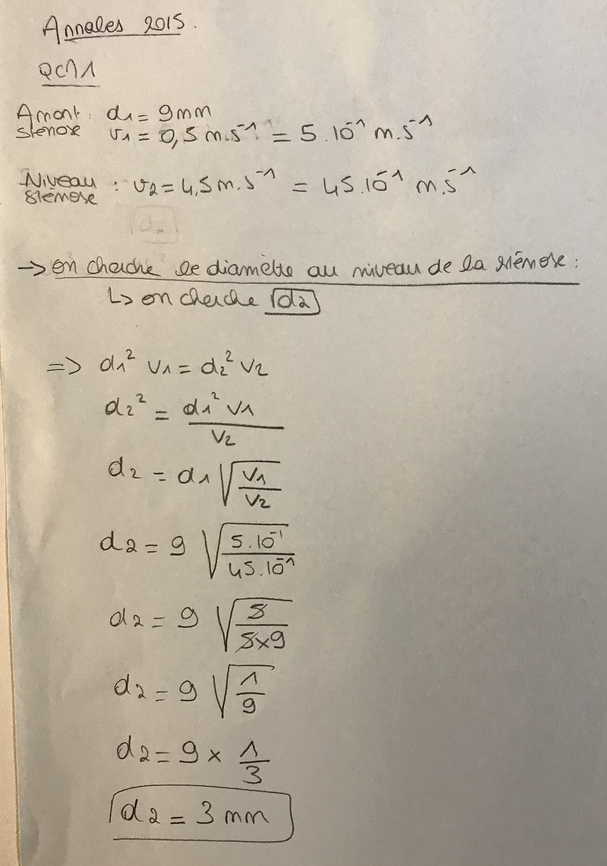

HELLO :soldier:
Alors je t’avoue que je ne passe jamais par la technique qu’ils ont utilisé ahah, je t’ai mis la correction détaillée de la méthode que j’utilise toujours pour ces calculs et que je trouve bien plus simple que de tout mettre sous la racine… :lol: d'ailleurs c'est cette méthode que tu retrouves dans toutes les résolutions de calculs (mes qcms et les annatuts récents)
J'espère que c'est bon pour toi sinon tu me dis <3

ha oui c'est bcp plus facile !! :lol: merci !
