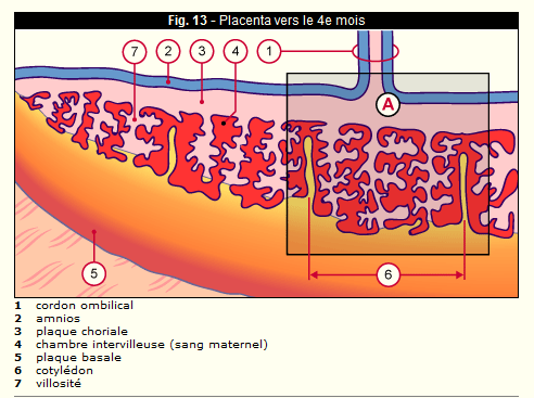

Messagepar Panda » 23 Avr 2012, 15:18
HOLA !
Sans être tutrice je peux peut-être t'aider ;)
On recommence, le placenta relie la mère et son foetus, comme le dit Endless : il est foeto-placentaire.
Il y a donc un côté "maman" et un côté "foetus" ...
Attention image pour expliquer : c'est comme si tu mettais une feuille de papier entre un mère et son enfant : y'aurait une face du côté de la maman, et l'autre côté de la feuille serait côté bébé ... ( Je sais pas si ça aide, ou si ça enfonce encore plus :lol: )
Peut être qu'un petit schéma peut aider ! ( je t'épargne mon don pour le dessin, ce petit truc n'est donc pas de moi)
On voit bien la plaque choriale ( en rose) du côté du cordon ombilical = côté BB, et à l'opposé, la plaque basale de la mère !
Mieux ?

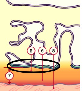

Messagepar kelis » 26 Avr 2012, 15:24
Bonjour
J'aimerais rebondir sur ce que tu viens de dire Endless
En effet dans la fiche il est dit que la plaque basale est composé de la coque cytoT mais que la partie foetale est aussi composé de la coque cytoT .. Je me demandais donc a quoi correspondait morphologiquement cette coque trophoblastique ?
Meric d'avance
Soit A un succès dans la vie. Alors A = x + y + z, où x = travailler, y = s'amuser, z = se taire. [Albert Einstein ]
Music is the life ♫♪
kelis
Messages: 293
Inscription: 29 Aoû 2011, 18:33
Re: decidua
Messagepar Kmy » 26 Avr 2012, 15:30
Va voir ce post http://www.carabinsnicois.fr/phpbb/viewtopic.php?f=236&t=21739
P-e que ca peut t'aider ! Disons que la Coque cytoT fait bien partie la plaque basale mais est d'origine foetale c'est pour ça que c'est la partie foetale du placenta, originaire du foetus en fait. Si j'ai bien compris bien sûr !
Kmy
Messages: 133
Inscription: 25 Aoû 2011, 12:30
Re: decidua
Messagepar kelis » 26 Avr 2012, 15:36
Merci pour ta réponse.
Mais , je sais que la coque cytoT appartient au deux , j'aimerais juste qu'on me le place sur un schéma :)
Est-ce que ça correspond a ce que j'ai entouré en noir sur l'image jointe ?
Sachant que : 7 --> Caduque basilaire et 8 --> myomètre
Sans titre 1.jpg (24.34 Kio) Vu 2082 fois
kelis
Messages: 293
Re: decidua
Messagepar Kmy » 26 Avr 2012, 15:42
Ah d'accord ! Je pense que c'est le vert foncé.
Kmy
Messages: 133
Re: decidua
Messagepar kelis » 26 Avr 2012, 15:46
Ok mercii :))
