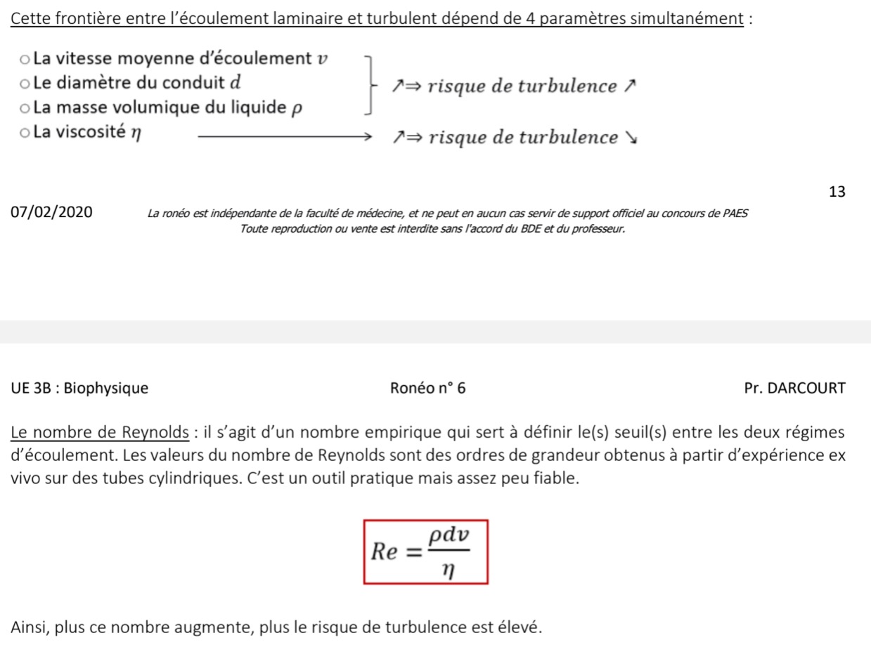

Ensuite ma question porte sur ces fameux paramètres qui relient les différents régimes d'écoulement.
Dans ma ronéo on peut y lire que si la vitesse / le diamètre / la masse volumique augmente alors le risque de turbulence augmente et à contrario si la viscosité augmente le risque diminue.
Bon jusque là rien d'anormal. Mais juste j'ai du mal à comprendre, si le diamètre augmente selon le Q = s.v la vitesse devrait diminuer donc le risque aussi ?
Peux tu m'aider sur cet enchainement diamètre / vitesse / augmentation du risque de turbulence ?

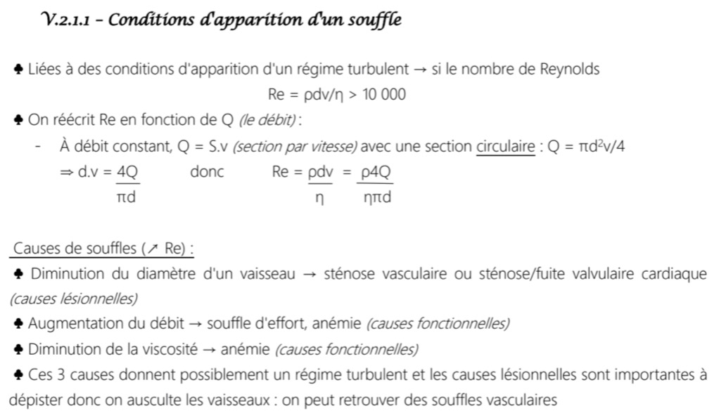

:arrow: Oui c'est ce qu'on voit dans le cours de biophy circu 1! cf. ci-dessous :
:idea:
:arrow: Cette notion est abordée dans biophy circu 2 :
:arrow: Comme tu l'as dis, en pratique si d diminue -> v augmente par principe de continuité du débit.
:arrow: Il faut donc réécrire la formule en introduisant le débit! donc cette formule ++ : Re = 4pQ / πnd
:arrow: Et donc là tu tu vois que quand d diminue, le nombre de Reynolds augmente, et ainsi le risque de turbulence augmente aussi!

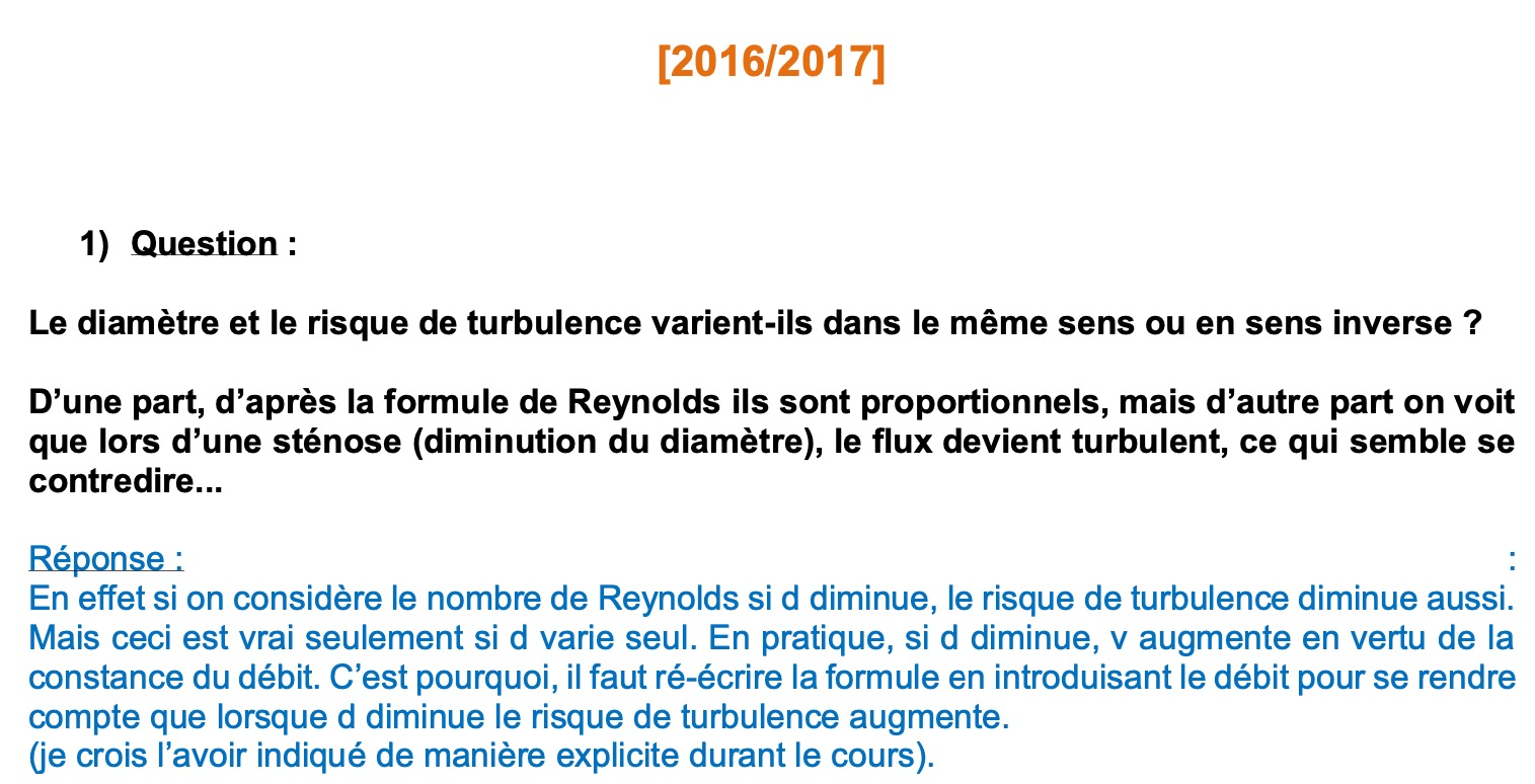

Le professeur Darcourt avait clarifié cette notion :
ATTENTION n°2 : dans certains qcms (notamment cc de l'année dernière), le Pr Darcourt a parlé "d'augmentation ISOLÉE du diamètre" et par rapport à ce qcm il y a eu une errata dans la correction officieuse qui a été confirmée par le Pr Darcourt++ et qui a conduit a des malentendus++
