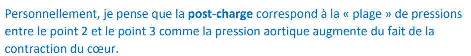

Alors dans une réponse des profs on a eu le droit à cette phrase de Messody confirmé par le prof :

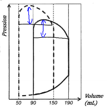

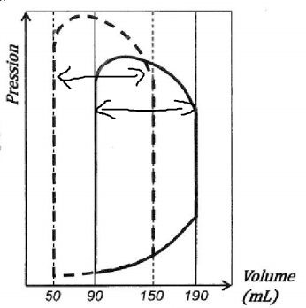

Dans cette situation il est écris qu'elle diminue.
Avant = Pointillé // Après = trait plein
Dans ce cas la, la post charge représente donc la double flèche noir ou la double flèche bleu (représenté par un montage de Ka - Lit - Thé) ou .. jsp moi ?

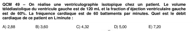

QCM annales (=2010, QCM 49)
La réponse proposé est C.
Bon tmtc à l'époque faire des corrections détaillé c'était le dernier de leurs problemes.. mdr :(
Donc perso je trouve 4,68, j'ai refait le calcul 4 fois et je retombes bien sur 4,68..;
Tu en penses quoi ? haha

Pour ta première question la post charge correspond à la flèche bleue... Le déplacement du diagramme vers la droite est lié aux variations de pré charge et vers le haut aux variations de post charge...
Pour ta deuxième question
FE = VES/VTD
VES = FE x VTD =120 x 0,6 = 72mL = 0,072
Q = 60 x 0,072 = 4,32...
Réponse C :)
