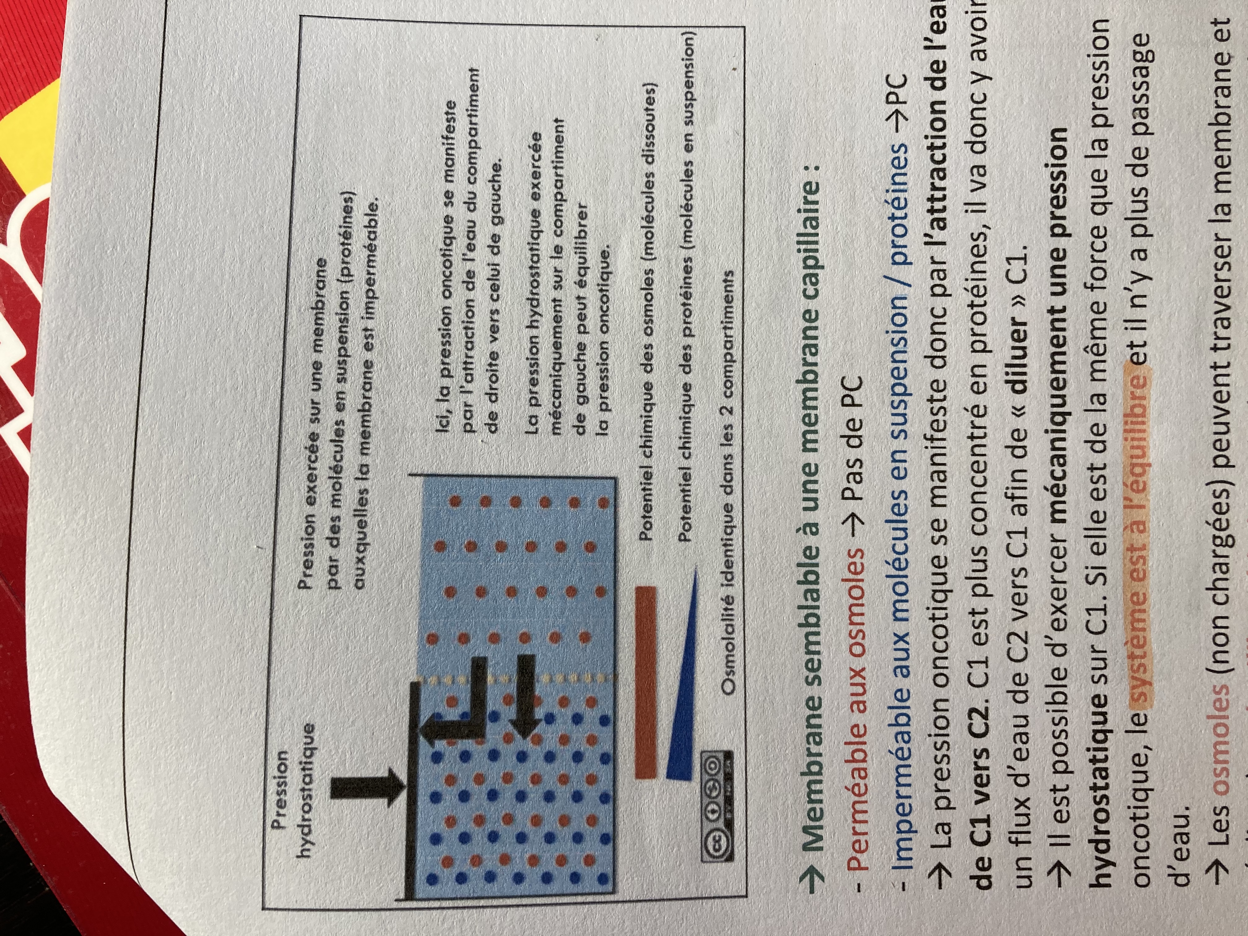

Messagepar sarad1506 » 20 Jan 2021, 11:22
Encore moi :)
Qu’est-ce qu’on appelle un système à l’équilibre exactement ? Parce que ici il y a bien un potentiel chimique...

HELLO ! :angel:
Alors ici le système est bien à l'équilibre CAR :
:arrow: les potentiels chimiques des molécules diffusibles (rouge) est équilibré.
:arrow: La pression hydrostatique équilibre la pression oncotique qui est exercée par les molécules bleues et qui attire l'eau dans le compartiment de gauche. Donc grâce à cette pression hydrostatique (flèche noire) il y a le même volume dans les deux compartiments.
Le PC que tu vois est celui créer par les protéines molécules en suspension qui ne peut pas s'équilibrer puisque la membrane leur est imperméable. Mais de manière globale le système est bien à l'équilibre pour les raisons citées juste au dessus.
Voilou j'espère que ma réponse t'as aidé n'hésite surtout pas sinon ! :cute:
