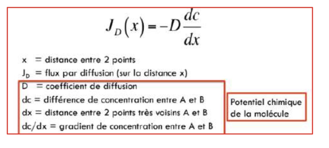

Bonjour !
Par rapport au cours, il est dit que le flux de diffusion est proportionnel a la différence de concentration ainsi qu'a la distance entre ces deux points.
Ce n'est pas plutôt inversement proportionnelle a la distance entre ces deux points ? (C'est par rapport a la formule mais je m'embrouille peut être ) :lol:
Merci <3

Alors effectivement ce n'est pas très bien dit dans le cours, je te remets la formule ici pour que mon explication soit plus clair :
:arrow: Comme tu peux voir sur la photo effectivement le flux de diffusion Jd est proportionnel à la différence de concentration entre deux points (dc est au numérateur au niveau de la fraction) mais bien INVERSEMENT proportionnel à la distance séparant ces deux points (dx qui est au dénominateur de la fraction).
:arrow: Par contre c'est proportionnel au gradient de concentration dc/dx (le rapport de la différence de concentration et de la distance séparant les deux points).
:idea: C'est peut être ce point sur le gradient de concentration dc/dx qui n'a pas très bien été formulé 0_o
Voilou j'espère que c'est tout bon du coup sinon n'hésite pas ! :cute:
