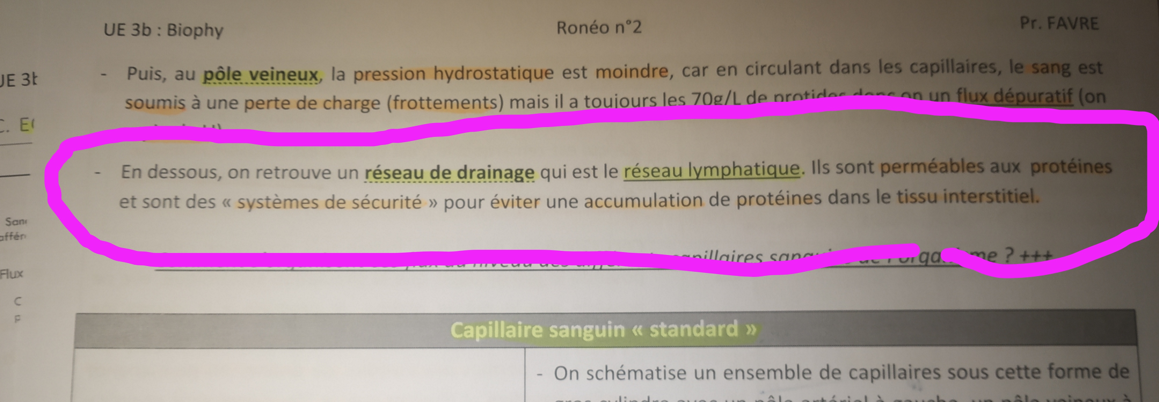

Hello,
besoin d'aide ....
Je ne comprends pas pourquoi on nous dit que le reseau de drainage lymphatique est un "système de sécurité" pour eviter une accumulation de proteines dans le tissu intersticiel...
Pour moi, les oedemes c'est du liquide et puisque les parois du capillaire sont étanches aux prot, pourquoi est ce que l'on aurait une accumulation de prot dans l'espace interstitiel ?

Je sais pas si j'ai été assez claire, je veux dire par la que c'est sensé etre de l'ultrafiltration donc du passage de molecules en solution et non pas en suspension...
Merci d'avance

:arrow: Alors pourrais tu m'indiquer stp où est ce que c'est marqué (quelle page de quelle ronéo) ? Car je viens de vérifier dans la ronéo n°2 sur PC page 16 et il est bien indiqué qu'il s'agit d'une accumulation de liquide extracellulaire et non de protéines (et c'est la bonne version qui est dans la ronéo en tout cas) :glasses-nerdy:

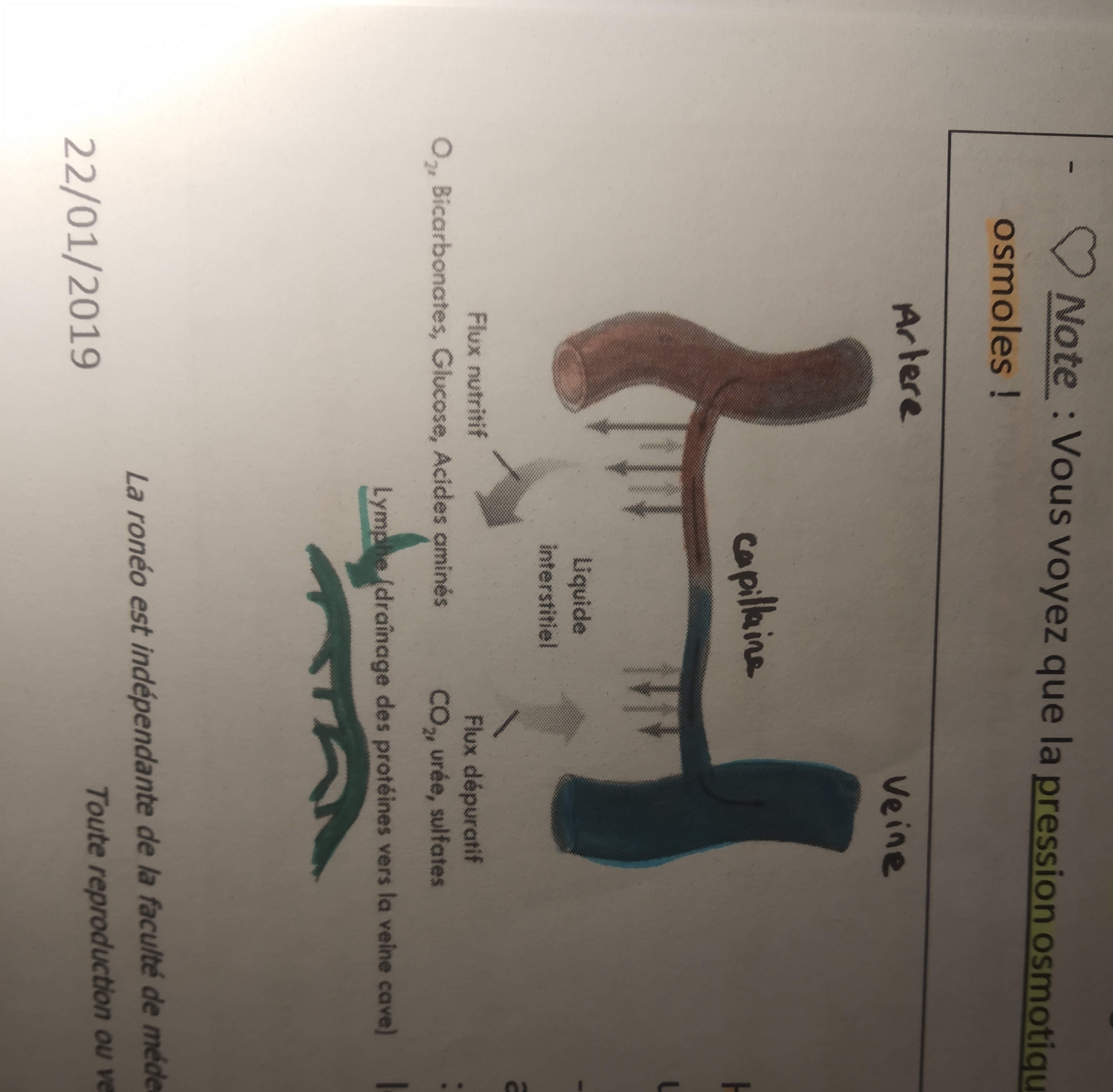

Messagepar ekheir » 12 Mar 2021, 23:51
ekheir
Messages: 2040
Re: Reseau lymphatique
Messagepar ekheir » 12 Mar 2021, 23:52
ekheir
Messages: 2040
Messagepar ekheir » 12 Mar 2021, 23:53
C'est aux pages 12 et 13 (roneo 2019 2020)

Effectivement je ne comprends pas trop l'explication, pour l'instant retiens le passage de la page 16 et je vais poser la question au prof

Hello, du coup je n'ai pas vu de reponse, le prof n'y a pas répondu ?

:arrow: Le prof a répondu juste ici dans vague de réponses 3 : https://www.carabinsnicois.fr/phpbb/vie ... 6&t=146719
