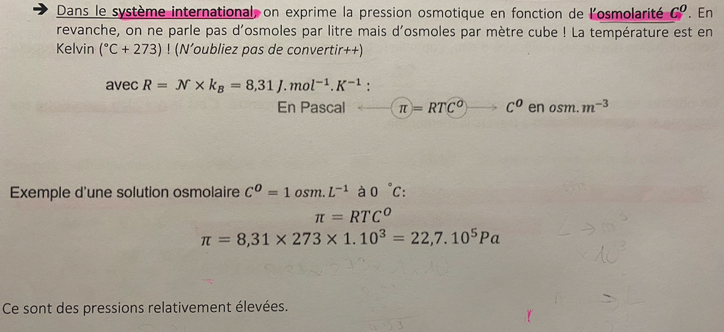

Messagepar alyphatique » 18 Jan 2021, 15:39
Salut!
J'ai un petit soucis par rapport à l'exemple pour la formule π=RTC. Je te le mets en photo comme ça c'est plus simple pour toi! De base pour passer de L en mètre cube on multiplie par 10^-3 mais dans l'exemple c'est 10^3. Si tu pourrai m'éclairer stp ? :wink2:
Merci!!

Alors je sais que c'est pas évidant mais du coup ce qu'il faut se dire c'est que :
1 m^3 = 1000 L
:arrow: Donc si tu as 1 osmole dans 1 L du coup pour 1 m^3 tu as 1000 fois plus d'osmoles que dans 1 L (vu que tu as 1000 L dans un m^3) donc c'est pour ça que dans la formule tu as 1.10^3
Voilou j'espère que c'est un peu plus clair je sais que c'est pas évidant n'hésite pas si c'est pas bon ! :dance:

Messagepar alyphatique » 18 Jan 2021, 17:30
Super mercii j'ai compris !! 💙
