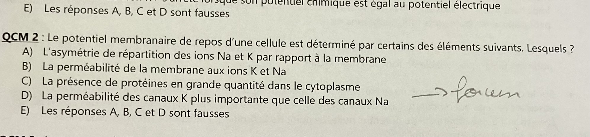

Dans le qcm suivant je ne comprend pas pq la C est fausse? Parce que l’asymétrie de répartition de Na est aussi dû au fait qu’il y ait beaucoup de protéine (anion) dans le cytoplasme non?

Dans la correction on nous dit que ce ne sont pas les protéines qui font le potentiel de repos

:arrow: Alors oui c'est un piège classique entre l'effet Donnan et le potentiel électrique de repos ! Le prof adore faire ce piège ++++
:idea: La quantité de protéines n'influence que dans les capillaires la répartition des ions sodium et chlore ! On est à l'échelle du capillaire et non de la cellule, pour plus de détail sur ça je te renvoie du coup à l'effet Donnan. :glasses-nerdy:
:idea: Pour ce qui est du potentiel électrique transmembranaire, on est à l'échelle de la cellule (donc une plus petite échelle que le capillaires) et ici ce que entre jeu c'est la répartition des ions sodium et potassium (et non chlore) qui va permettre d'établir le PE de repos de la cellule (avec l'action des canaux et pompe). Là aussi du coup pour plus de détails je te renvois à la partie de cours PE sur l'établissement du PE de repos et son maintient.
DONC pour conclure attention à ne pas confondre EFFET DONNAN avec PE DE REPOS ! ++++ :dance:
