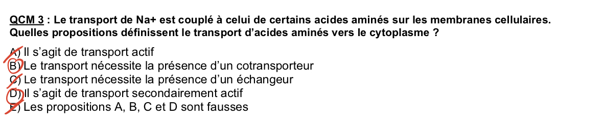

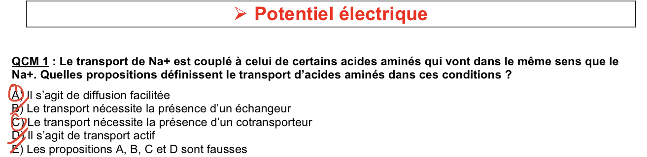

Je ne savais pas trop où poster ceci, mais j’ai un doute par rapport à deux QCMs de fin de cours de potentiel électrique.
Dans celui des PACES, on dit que c’est bien un transport secondairement actif lors du co-transport de Na+ et d’AA, comme le dit bien le cours. Mais dans celui des PLASS on spécifie même dans l’énoncé qu’on parle du transport dans le même sens des AA et du Na+, mais le prof compte juste l’item A qui fait référence à la diffusion facilitée.
Peut-être j’ai mal compris le cours, mais pour moi il y a bien une différence entre les deux et il ne dit pas que dans la diffusion facilitée soit une transport dans le même sens.
Merci d’avance pour ta réponse :skywalker:
Celui des PACES
Celui des PLASS

:arrow: Alors attention, le cotransport de Na+ et des AA est un transport secondairement actif mais aussi un système de diffusion facilitée ++++
Même si le transport secondairement actif est causé indirectement pas l'action d'une pompe qui elle est du transport actif), les mouvement des ions/molécules qui suivent l'action de la pompe se font sous l'effet d'un PC ou PE par diffusion.
:arrow: Transport secondairement actif : c'est un transport passif/facilité qui se fait à cause de l'action d'une pompe (donc à cause d'un transport actif).
Le SEUL exemple à connaitre est celui du cours Na/AA : Donc la pompe à sodium rejette le Na+ à l'extérieur de la cellule contre son PC puisque le Na+ est déjà très concentré à l'extérieur de la cellule et peu à l'intérieur. Donc le Na+ est attiré par PC à l'intérieur de la cellule et pour cela va utiliser les canaux à sodium (cf PE) mais aussi un co-transporteur Na/AA. L'utilisation de ce co-transporteur par le sodium est provoqué par l'action de la pompe qui envoie le Na+ là où il est déjà trop concentré donc cela crée un PC favorable à son ENTREE dans la cellule et pour cela il emprunte notamment ce co-transporteur.
IMPORANT : ce co-transporteur Na/AA est un transport secondairement actif MAIS AUSSI un transport facilité +++ C'est les deux à la fois puisqu'on utilise un co-transporteur +++
:idea: Je te mets des liens où j'en parle, lis les pour bien comprendre :
https://www.carabinsnicois.fr/phpbb/vie ... if#p695016
https://www.carabinsnicois.fr/phpbb/vie ... if#p691247
De plus, pour l'énoncé je suis pas sûr d'avoir vraiment compris ta question dsl :confused: Mais en gros ce qui change c'est juste la tournure de phrase, mais ça veut dire EXACTEMENT la même chose :wink2:
Voilou j'espère que c'est tout bon n'hésité pas sinon ! :dance:
Des bisous de la Biophysiooo <3
Et merci à Simon d'avoir déplacé le post (si c'est vraiment le cas aha) :P
